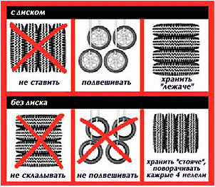

Будьте добры подскажите как хранить зимнюю резину летом и летнюю зимой. Дисков и подвала в гараже нет.

Сообщение Виктор » Вт дек 16, 2008 20:13:44
После смены колёс вместе с дисками - их усех вымыл, отбалансировал и сложил одно колесо на другое.

Виктор писал(а):После смены колёс вместе с дисками - их усех вымыл, отбалансировал и сложил одно колесо на другое.
Их надо ставить, вроде, а не складывать одно на одно...
Спецы, поправьте.

Сообщение Gaucho » Ср дек 17, 2008 08:52:40
DDA писал(а):Их надо ставить, вроде, а не складывать одно на одно...
Спецы, поправьте.
Если они собраны, на дисках, то можно и одно на одно!
Уже вроде ктото выкладывал!

Сообщение Артём » Ср дек 17, 2008 22:16:23
Ребята у меня нет дисков, как без дисков хранить. Мне говорили что их нужно покрыть спец. силиконом и упоковать в целофановый пакет, хранить стоя возле стенки один рядом с другим. Это правильно?

Сообщение kondrik » Чт дек 18, 2008 09:24:30
Артём
на рисунке очень четко показано как хранить без дисков. И насколько помню в инструкции также об этом говориться.
