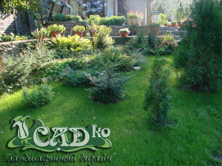

Сообщение snap » Ср апр 13, 2016 20:29:41
альтист Данилов писал(а):
какую именно "растительность" собираешься посадить и почему в щебень?
Ну что-то типа такого

Сообщение snap » Чт апр 14, 2016 08:35:50
А так?
Так не,там задумка немного другая,там будет к отсыпке примыкать чистый газон.

Под щебень обязательно плёнку.
Лучше геотекстиль. Через него тоже почти не растет, но земля дишит и увлажняется поливом или осадками - там все-таки растительность присутвует, по крайней мере, как на картинке. По периметру гравия обязательно пластиковый бордюр, чтоб грунт не засыпал края отсыпки гравием.
Нужно понимать, что через пару сезонов первоначальная красота цвета гравия (особенно цветного) куда-то девается. Скорее всего припадает пылью и т.д. Простым поливом и дождем не слишком-то и отмывается. Наверное надо выбирать и хорошенько отмывать в моющих средствах. Я плюнул. Слишком хлопотно.
