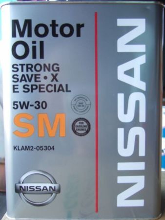

Мотрное масло NISSAN 5W-40 в дилерской сети,пластиковая тара.
Никто не интересовался спецификацией масла,не требовал показать техпаспорт на него,где должны быть указаны характеристики масла?
Что оно по API - ACEA?
Никто не пробовал такое масло?
5W-30 сойдет,шо дети в школу.Энергосберегающее,с добавлением эстеров.
