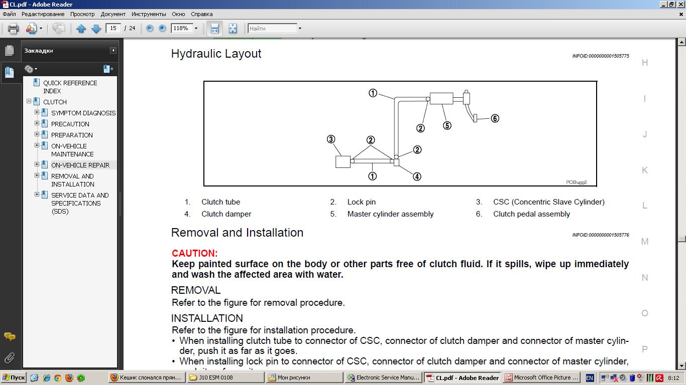

Сообщение Aleksey » Вс авг 19, 2012 06:58:51
healix
Гидравлическая схема
СообщениеСообщение было удалено | удалил: bykovdima | Пн авг 20, 2012 07:50:08.
Сообщений: 801
Ср авг 11, 2010 11:53:48
Откуда: Львов
Форумчанин месяца (2)
Cash on hand: 288.46
Благодарил (а): 247 раз.
Поблагодарили: 106 раз.
Пункты репутации: 113
Re: Кешик сломался прямо в центре Сен-Тропе
Сообщение Aleksey » Вс авг 19, 2012 07:04:04
Схематично:

Прямо под воздушным фильтром ,есть небольшая круглая штуковина.(Демпфер) .К ней подходят пластиковые трубки, одна сверху ,другая спереди.Последняя непосредственно подходит к рабочему цилиндру на КПП. Их надо проверять. Больших подтеков может не быть. Достаточно трещинки с ноготок,и при нажатии на педаль брызнет хорошей струей.А без давления будет просто капать.
