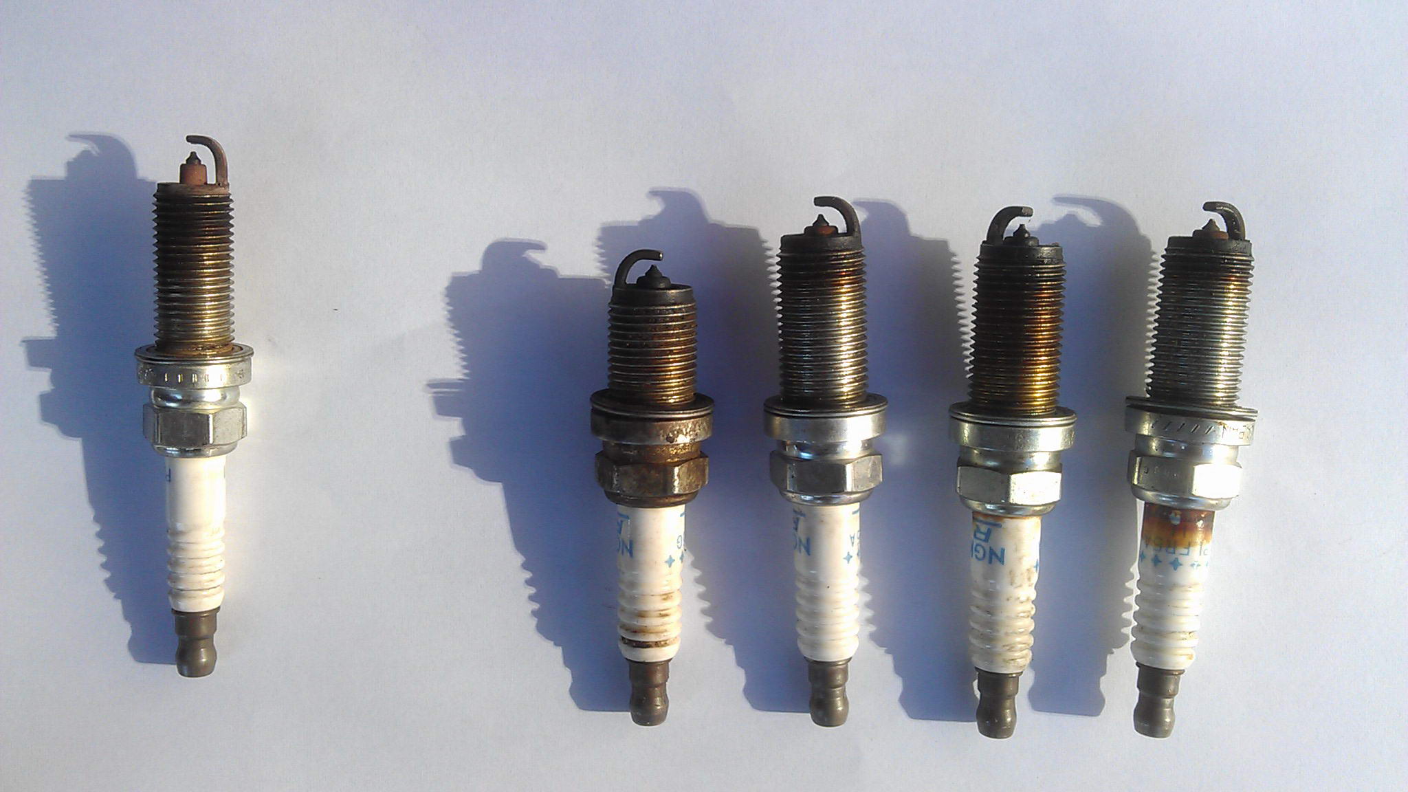

В мае проходил ТО -2 в Голосеевском . По регламенту нужно было менять свечи. Я не хотел , но мастер настоял типа с гарантии снимут, ну и ладно - нужно так нужно, поменяли.
Вчера поехал на Ралли Сервис (спасибо Сергею). для проверки зазоров клапанов. В процессе разговора решил показать ему свечи которые отдали после ТО на предмет их дальнейшего использования (я особо в этом не разбираюсь по этому своего мнения не имею). Мастер был очень удивлен тем , какие свечи я ему показал . Грубо говоря свечи были не от кашкая , а родная свеча (которую можно было достать ) выглядела проехавшей гораздо более 10 км после замены (понятно что ни о какой проверке речи уже не шло).
Вот думаю, а было ли у меня ТО -2 ?
Отакэ
ЗЫ
По результатам поехал в Голосеевский и написал жалобу в соотв книгу. Особо ни на что не расчитываю.
ЗЗЫ
Если найдутся любители сказать что я непонятно кто и че так долго думал и непонятно где я взял те свечи - пускай идут лесом.
Фото свечей ниже
- слева моя свеча выкрученная из двигателя, справа 4 оставшихся после ТО.

SorexОсь тут викладав своі фотки з ТО-2 в АА. Там є й свічки після 30000 км.
viewtopic.php?f=40&t=4055&start=570А тобі свічки не могли підмінити під час встановлення ГБО?

Проходил ТО-2 на Голосеевском в 2010-м... тоже меняли свечи (лично не присутствовал).
Снятые выглядели почти как новые (на пробеге 25000), оставил их до следующей замены.

гбо ставил при покупке, т.е. на 00 км пробега..
ааа.... ну хз но ГБО ставили там же.

И еще вопрос: а почему одна изьсвечей короче?
Поизносилась, чего тут непонятного.

у меня на 30 тыс свечи тоже были живее всех живых, но новые все равно поставил. как закончится гарантия, начну экономить и не менять что положено.
какие нашли
, они еще потолще родных.

Kostya писал(а):а почему одна изьсвечей короче?
Почему, почему, потому что огарок...

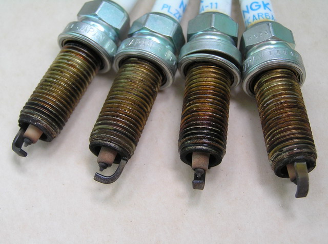

Sorex Судя по наконечнику свечи, вернее, по длине его керамической ножки, принадлежность твоих "старых" свечей Кашкаю, действительно, вызывает большое сомнение. А закопчёность новой свечи - сомнение в том, что она новая. У тебя плохой ракурс фотки "старых" свечей, не видно маркировки. Вот мои родные свечи на 18 тыс км, послал сервисменов в сад на ТО-2 и катаюсь на них нормально уже 42-ю тыщщщу км на ОККОвском бензине:
Вот родные свечи от Torpedo, пробег был 29000 на бензине "Золотой Гепард" и WOG фотка 2009-го года:

Сэнсэй писал(а):Sorex Судя по наконечнику свечи, вернее, по длине его керамической ножки, принадлежность твоих "старых" свечей Кашкаю, действительно, вызывает большое сомнение. А закопчёность новой свечи - сомнение в том, что она новая. У тебя плохой ракурс фотки "старых" свечей, не видно маркировки. Вот мои родные свечи на 18 тыс км, послал сервисменов в сад на ТО-2 и катаюсь на них нормально уже 42-ю тыщщщу км на ОККОвском бензине:
да, я об этом и говорю. в живую старые свечи толще чем родные (по моему под 18 ключ) а родные под 14.
