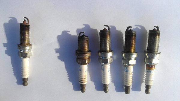

В мае проходил ТО -2 в Голосеевском . По регламенту нужно было менять свечи. Я не хотел , но мастер настоял типа с гарантии снимут, ну и ладно - нужно так нужно, поменяли.
Вчера поехал на Ралли Сервис (спасибо Сергею). для проверки зазоров клапанов. В процессе разговора решил показать ему свечи которые отдали после ТО на предмет их дальнейшего использования (я особо в этом не разбираюсь по этому своего мнения не имею). Мастер был очень удивлен тем , какие свечи я ему показал . Грубо говоря свечи были не от кашкая , а родная свеча (которую можно было достать ) выглядела проехавшей гораздо более 10 км после замены (понятно что ни о какой проверке речи уже не шло).
Вот думаю, а было ли у меня ТО -2 ? :(:(
Отакэ
ЗЫ
По результатам поехал в Голосеевский и написал жалобу в соотв книгу. Особо ни на что не расчитываю.
ЗЗЫ
Если найдутся любители сказать что я непонятно кто и че так долго думал и непонятно где я взял те свечи - пускай идут лесом.
Фото свечей ниже
слева моя свеча выкрученная из двигателя, справа 4 оставшихся после ТО.

Загнали машину на подъемник. Пока слесарь подвеску смотрел, мастер к брату и говорит:-свеча стоит 170 грн. Давай если без бумажек,то 130. Масло-то же самое(цифр не помню,но опять дешевле). Брат согласился. Все сделали(он присутствовал возле машины все время),печать про ТО-2 есть.
Но они взяли же где-то свечи, чтобы опять кому-то их перепродать второй раз!
Еще момент, доказывающий ОБЯЗАТЕЛЬНОЕ присутствие хозяина возле авто: слесарь пока масло стекало, смотрел подвеску, закрутил новый фильтр, новую шайбу и болт где масло сбегает. Опустив машину,говорит :"Заводи!" Брат ему: "А масло??????"

А тобі свічки не могли підмінити під час встановлення ГБО? #-o

Проходил ТО-2 на Голосеевском в 2010-м... тоже меняли свечи (лично не присутствовал).
Снятые выглядели почти как новые (на пробеге 25000), оставил их до следующей замены.

гбо ставил при покупке, т.е. на 00 км пробега..
ааа.... ну хз но ГБО ставили там же.

И еще вопрос: а почему одна изьсвечей короче? #-o
Поизносилась, чего тут непонятного. :smile: :mrgreen:

у меня на 30 тыс свечи тоже были живее всех живых, но новые все равно поставил. как закончится гарантия, начну экономить и не менять что положено.
всегда нахожусь при любом обслуживании машины рядом с ней. так было на всех предыдущих и надеюсь и в преть. если будут возражения - сразу в другой сервис.
какие нашли :), они еще потолще родных.

Kostya писал(а):а почему одна изьсвечей короче?
Почему, почему, потому что огарок... :D свеча всё-таки

Sorex Судя по наконечнику свечи, вернее, по длине его керамической ножки, принадлежность твоих "старых" свечей Кашкаю, действительно, вызывает большое сомнение. А закопчёность новой свечи - сомнение в том, что она новая. У тебя плохой ракурс фотки "старых" свечей, не видно маркировки. Вот мои родные свечи на 18 тыс км, послал сервисменов в сад на ТО-2 и катаюсь на них нормально уже 42-ю тыщщщу км на ОККОвском бензине: Изображение
Вот родные свечи от Torpedo, пробег был 29000 на бензине "Золотой Гепард" и WOG фотка 2009-го года:

Сэнсэй писал(а):Sorex Судя по наконечнику свечи, вернее, по длине его керамической ножки, принадлежность твоих "старых" свечей Кашкаю, действительно, вызывает большое сомнение. А закопчёность новой свечи - сомнение в том, что она новая. У тебя плохой ракурс фотки "старых" свечей, не видно маркировки. Вот мои родные свечи на 18 тыс км, послал сервисменов в сад на ТО-2 и катаюсь на них нормально уже 42-ю тыщщщу км на ОККОвском бензине:
да, я об этом и говорю. в живую старые свечи толще чем родные (по моему под 18 ключ) а родные под 14.
