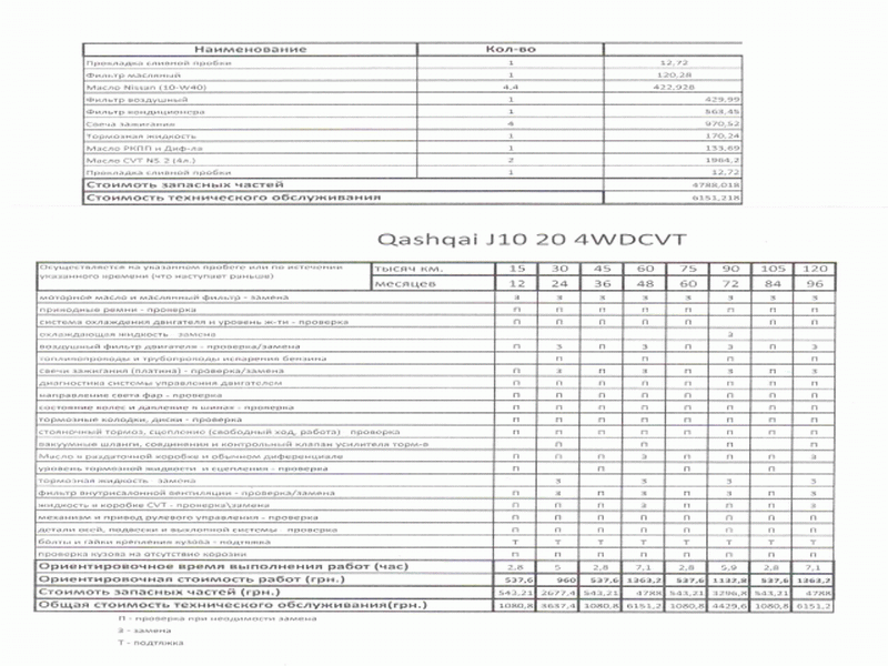

Ушастый писал(а):Собираюсь на ТО 60 тыс., озвучили цену в ВИДИ Санрайз работа-1363, з/части -4788,= 6151. Девушка сказала, что будет еще 15% скидки, т.е., по ее словам, ПРИБЛИЗИТЕЛЬНО(!!!) получается 5288. Ребят,еще свободная банка масла для вариатора есть?

Сообщение Ушастый » Ср апр 22, 2009 11:47:10
В том и вопрос- не хочется на станции платить за 8 л, но , если приедешь с одной канистрой 4 л, сможешь ли докупить 1-2л(или сколько там нужно будет) либо тебе 2-ю канистру все-равно "впарят". Да, а если купить 8л и остается, как у Лизы Чайкиной "пол-банки", то сколько эти пол-банки могут храниться? До следующего ТО-120 тыс?
Да, и вот прайс, который мне дали на станции:
