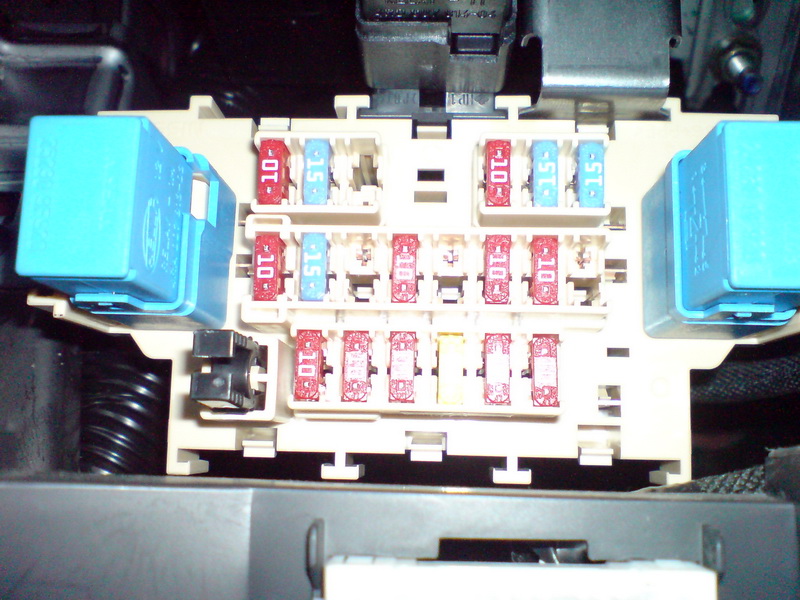

Пт янв 29, 2010 11:46:13
Блок предохранителей находится в районе левой коленки. квадратная крышечка. Ее надо потянуть на себя, на обратной стороне крышечки написано где какие предохранители. Проверяется на свет, перегоревший видно сразу, разорвана спиралька. Если в радиусе 10 м есть водители мужики они помогут!
![DSC00547[1].JPG (172.76 KiB) Просмотров: 5473 DSC00547[1].JPG](./download/file.php?id=6498&t=1)
- Вид на блок предохранителей со снятой крышечкой.
