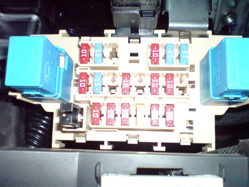

Тоже нарисовалась проблема с подогревом сидений, только кнопки не запали , все щелкают, но лампочки не горят и подогрев не работает. При этом кнопка ЦЗ между ними и горит, и работает))

Пт янв 29, 2010 11:14:33
Victoria писал(а):Тоже нарисовалась проблема с подогревом сидений, только кнопки не запали , все щелкают, но лампочки не горят и подогрев не работает. При этом кнопка ЦЗ между ними и горит, и работает))
...Голосеевский записал только на 1 февраля. От себя хотелось бы отметить, что очень кстати остаться без подогрева сидений на 3м месяце езды в нынешние минусовые морозы
Проверьте предохранители для начала. И не надо будет ехать на СТО.

Это было бы самым правильным, и я бы с дорогой душой, но для начала еще не знаю где они (в фиесте были в бардачке)
и вообще много чего не знаю - как понять, что сгорели, где купить новые, как заменить)))

Блок предохранителей находится в районе левой коленки. квадратная крышечка. Ее надо потянуть на себя, на обратной стороне крышечки написано где какие предохранители. Проверяется на свет, перегоревший видно сразу, разорвана спиралька. Если в радиусе 10 м есть водители мужики они помогут!
![DSC00547[1].JPG (172.76 KiB) Просмотров: 5570 DSC00547[1].JPG](./download/file.php?id=6498&t=1&sid=6e9b0671ebe8a5f1a45143cbc01c3c4f)
- Вид на блок предохранителей со снятой крышечкой.
