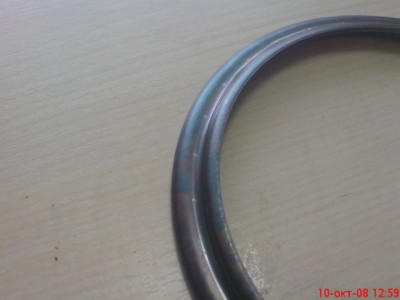

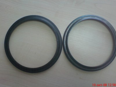

Ладно, теперь немножко поделюсь своими секретами. На заводе легкого машиностроения в Полтаве по моей просьбе проверили твердость металла, из которого сделана обойма опорного подшипника. Она оказалась в районе 48-50 единиц (не знаю каких, пишу так как мне объяснили, я не специалист). Потом мне выточили по образцу такую же обойму только из металла твердости 52-54 единицы и потом выточенную обойму закаляли в печи 1,5 суток. Теперь осталось ее поставить на машину. Для чистоты эксперимента левый подшипник оставлю с родной обоймой, а правый поставлю с выточенной. Результат увидим позже.
Обойма с набитыми шариками местами.
Слева - выточенная обойма, справа - родная с набитыми местами от шариков.

Мацони писал(а):Потом мне выточили по образцу такую же обойму только из металла твердости 52-54 единицы и потом выточенную обойму закаляли в печи 1,5 суток
вот это другое дело.... :wink: Передайте токарю, что если эксперимент пройдёт на "ура", то у него появится ещё много заказчиков...
Кстати, если можно, озвучьте цену вопроса...

Сообщение Мацони » Ср окт 15, 2008 09:07:43
[quote="elektron"
Принимать заказы на апгрейд будешь?Учти:я-первый!!!!!!Заметано!!! :upl:
....шероховатость учтена?
....а закалка не сделает обойму прочной,но хрупкой?[/quote]
Надеюсь что шероховатость они учли. По поводу хрупкости они мне сказали что закалка действительно делает металл хрупким при нагрузке на изгиб, но поскольку в подшипниках таких нагрузок нет - должно быть все нормально. Ну, а как оно будет в работе реально - посмотрим.

[quote="Alex32"]
Кстати, если можно, озвучьте цену вопроса...[/quote
Пока озвучить не могу. Мужик попался на удивление честный. Сказал : поставь, если будет все нормально - тогда и поговорим о цене. Оказывается есть еще и такие! :D

На всякий случай поосторожнее,плиз,подшипник имеет такую конструкцию,что изгиб может быть в любом месте как придется в конкретный момент начиная с его монтажа. :roll:
Кстати,а чем мастер объяснил необходимость закалки? :roll:
