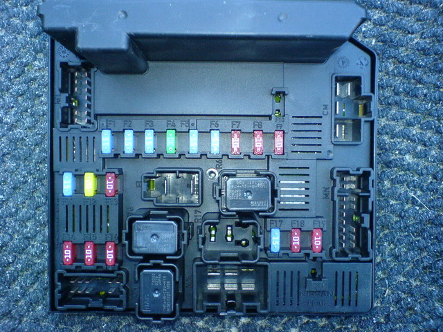

Один блок предохранителей находится под капотом, под воздухозаборником.
Второй блок в салоне, слева от руля.
Расшифровка:
F1-обогреватель
F2-обогреватель
F3-передние противотуманные фары
F4-омыватель фар
F5-лампа ближнего света,правая
F6-лампа ближнего света,левая
F7-лампа дальнего света,правая
F8-лампа дальнего света,левая
F9-габариты,лампы подсветки ...
F10- -----
F11-управление положением дроссельной заслонки
F12-блок управления двигателем
F13-управление климат-контролем
F14-лампы заднего хода
F15-блок управления AT
F16-датчик кислорода
F17-бензонасос
F18-форсунки
F19-управление ABS
F20- -----
взято у соседей
http://qashqai-city.ru/forum/viewtopic. ... ac856aec54
в живую
перечень
