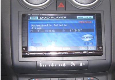

вообщем достала меня штатная акустика без поддержки мп3 и решился выкинуть ее к бабушке и поставить чтото получше. (жаба по лаве душила месяц наверно)
:smile:
штатная голова Alpine IVA 202 - 5600грн
подробнее о ней здесь http://www.avtostyle.ru/price.php?&cat=4&det=3845

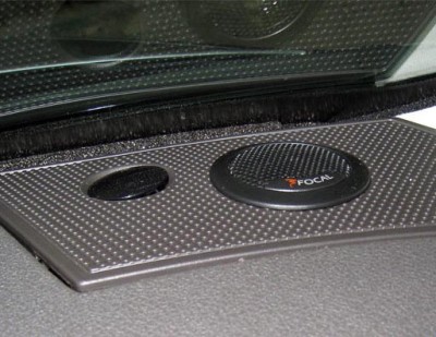

фронт focal Polyglass 130V1 2-х полосная компонентная - 1100 грн

Сообщение Шульга » Вт сен 30, 2008 11:44:28
ribeiro писал(а):Штука конечно зачетная. Но в торпеду вписывается не очень, ИМХО
когда смотриш в реале в принципе норм единственное что не понравилось так то что окантовочная рамка выступает из торпеды на 5-6 мм скоро поеду к установщику на донастройку усилка заодно покумекаю с ним нельзя ли её утопить внутрь.

У тебя штатная говнитолка какая была? Чего за комплектуха у твоего кошака (дозаполни, плз, профиль)? Отсель вопрос: что делал с динамиками в дверях и свистелками в торпеде?
Сообщение Шульга » Вт сен 30, 2008 13:02:35
дозаполнил профиль както не обращал внимания
:oops:
Сэнсэй писал(а):что делал с динамиками в дверях
поменял :smile:
Сэнсэй писал(а):свистелками в торпеде?
установили (в базе их не было) :smile:

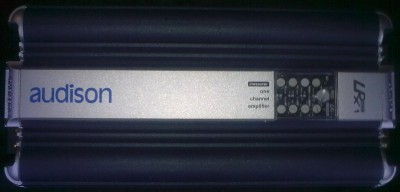

Сообщение Шульга » Пт окт 08, 2010 21:15:05
2 года прошло а только созрел до саба.
вообщем прикупил такой усь
audison lrx 1.400 и буду подбирать саб
п.с. надеюсь успеть до поездки в Полтаву
