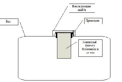

Сообщение Jolly's Father » Ср июн 27, 2007 13:03:27
Викторович
Прокладка - это резиновое кольцо, 3 см шириной, с буртиком сверху.
См. схему (быстренько накидал) :smile:

Сообщение Викторович » Ср июн 27, 2007 15:39:15
Jolly's Father
А шайба на резьбе или как?
Сообщений: 303
Сб май 05, 2007 19:52:21
Поблагодарили: 1 раз.
Сообщение Jolly's Father » Ср июн 27, 2007 17:11:45
Викторович
на резьбе. Прокладка треснула вдоль "буртика"
