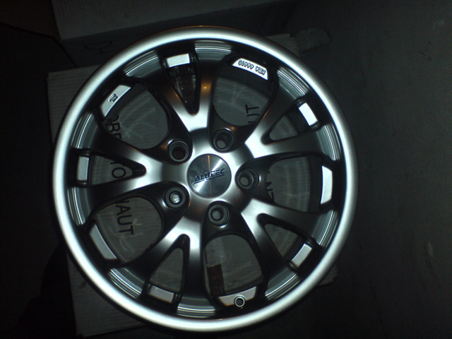

Прошлой зимой купил отакие:
Автомобильные диски 7x16 5x114.3 ET45 dia70 Alutec Nitro
Над резиной ща ломаю голову...
Спецы по дискам, параметры же ок для нас???

Sheyk
Выглядят симпатично. Но диаметр 70... придется одевать кольцо чтобы до 61 довести.
