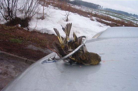

Хрущ... А прикинь: воробья поймать иль ещё кого потолще?!
Вон не поставили защитную сетку перед мерсовским значком - и получили халэпу:

Сообщение kazantip » Ср июл 02, 2008 00:40:16
Слушай Сенсей я уже не знаю где правда,а где "фотожопа" - это натура ??? :smile: :smile: :smile:

Сообщение Сэнсэй » Ср июл 02, 2008 00:48:03
kazantip
Очпохоже на правду. Я фотошопом не прикасался и следов фотошопа не нахожу :)
