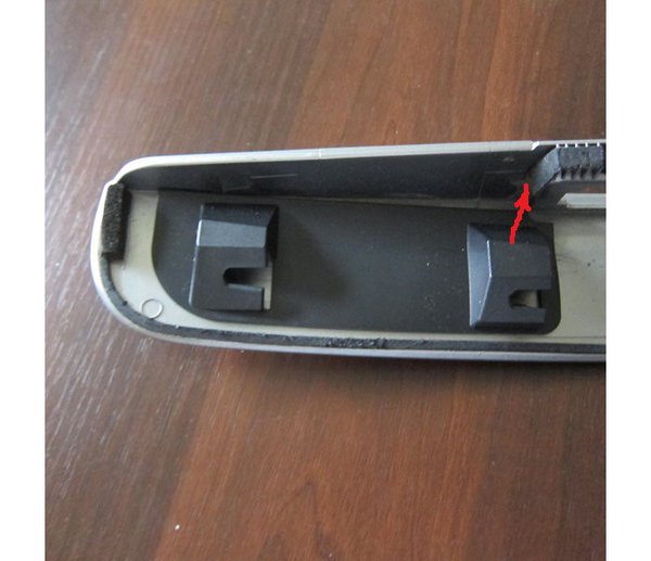

Ще питання, чорні накладки з Алі можна рухати, як точно вгадати положення накладки, щоб болти точно увійшли в отвори?

Valm писал(а):Ще питання, чорні накладки з Алі можна рухати, як точно вгадати положення накладки, щоб болти точно увійшли в отвори?
Нельзя ошибиться, эти крепления ставятся в упор с внутренностями накладки. Всё попадает чётко.

Valm
Я пару сторінок тому, в інструкції, писав: "Места посадки ремкомплекта вымерять не нужно, он фигурный, по-другому не встанет. Разве что сдвигать нужно максимально в сторону центра накладки, до упора о пластиковый выступ".

Сэнсэй писал(а):Valm
Перепрошую, но не зрозумів до кінця. Його можна пересунути впритул до краю, як на фото, до губки,
а можна зрушити ближче до центру.
І що означає "сдвигать нужно максимально в сторону центра накладки, до упора о пластиковый выступ", який виступ?

Смещай вверх до упора. В правом верхнем углу крепления вырез сделан не зря.

Valm
Так, ближче до центру, до упору вирізом накладки, як шановний tav_59 стрілочкою позначив

Сообщение Valm » Сб мар 18, 2023 22:37:19
Дякую всім, зрозуміло, буду клеїти

Сообщение Valm » Сб апр 08, 2023 13:49:51
Все вийшло, я двосторонній скотч проклеїв поверх, замість гумки, і напевно треба було і внизу, біля номера, там великий зазор, але край планки дуже вузький, хтось клеїв?

Сообщение elektron » Сб апр 08, 2023 16:15:54
Они уже у меня полтора года лежат. Война помешала... Даже чуток покрутило их, повело, придется точно каким-нить струбцинами прижимать, чтобы хорошо приклеились. Вадим, подъеду к тебе, струбцинки одолжу. :mrgreen:
Valm, Сэнсэй
А чем еще можно приклеить так, чтобы надежно и прочно, и чтобы клей готовый был? Ну чтобы не делать его вручную этот клей, но чтобы намертво?

Сообщение Сэнсэй » Сб апр 08, 2023 16:42:51
Valm
Думаю, що, якщо Ніссан сам знизу не клеїв, то й нам не треба.
elektron
На відео на попередніх сторінках народ клеїв просто ацетоном. Просто треба рясно намазюкати, зафіксувати і залишити у спокої хоч на ніч. Ацетон розчиняє ABS-пластик. Ще писали про клей Космофен, той, що для пластикових вікон.

Сообщение BIS » Пн апр 10, 2023 13:46:25
elektron писал(а):А чем еще можно приклеить так, чтобы надежно и прочно, и чтобы клей готовый был? Ну чтобы не делать его вручную этот клей, но чтобы намертво?
Я клеил эпоксидкой. Пластик зашкуривал крупнозернистой шкуркой. Сверху еще стеклоткань на эпоксидку прилепил.
До сих пор полет нормальный. Держится крепко.

Сообщение elektron » Пн апр 10, 2023 20:38:58
Это как стеклоткань? Какую? Намазал две детали эпоксидкой, а между ними еще и стеклоткань проложил?

Сообщение BIS » Пн апр 10, 2023 22:56:42
elektron писал(а):Это как стеклоткань? Какую? Намазал две детали эпоксидкой, а между ними еще и стеклоткань проложил?
Не. Детали намазал эпоксидной и прижал на месте. Эпоксидкой намазал вокруг и по бокам крепежа. Дальше кусочки стеклоткани прижал в клей. И ещё сверху клеем промазал. Получилось IMHO довольно крепко. Уже года два скоро будет с момента поклейки.
Какая стеклоткань не знаю. У зятя какие-то кусочки валялись.

Сообщение tav_59 » Вт апр 11, 2023 07:06:30
ИМХО. Не надо заниматься ерундой с эпоксидкой. Клеить надо тем, что растворяет пластик крепления. Берешь дихлорэтан или ацетон, в него мелко нарезаешь остатки старых креплений, периодически взбалтываешь для скорейшего растворения. Через час клеевой состав готов.
