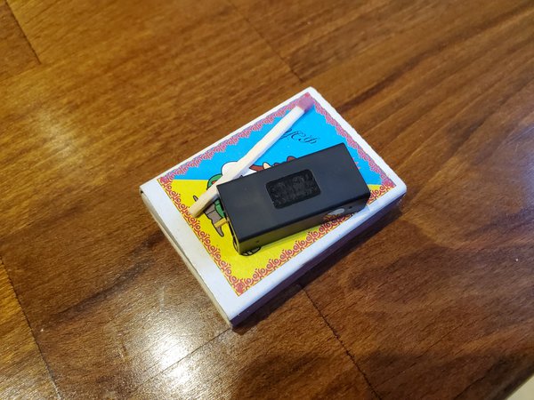

Сообщение mutexx » Пт фев 18, 2022 18:43:14
4х портовый хаб di2, по фото не очень понятно, но спичечный коробок по сравнению с ним гигантский
Re: Лисапет:)
Сообщение Kostya » Сб фев 19, 2022 11:48:33
mutexx
Прикольный! В вынос прячется?

Сообщение mutexx » Сб фев 19, 2022 13:11:54
Kostya писал(а):Прикольный! В вынос прячется?
не, это SM-JC41 который обычно прячется в раму рядом с кареткой, для подключения обоих переключателей(1,2), батареи(3) и провода на руль(4). Под вынос, уже дополнительно к нему, ставят 5-ти портовый SM-EW90B или 3-ти портовый SM-EW90A для проводов к дуалам, эти хабы уже с индикацией, разъемом для зарядки и кнопкой управления системы, поэтому внутрь выноса пихать нельзя :) Но я решил пойти по пути 2х портового EW-RS910 которой не под вынос, а уже в торец руля ставится, аккуратней получается, да портов меньше но это не проблема

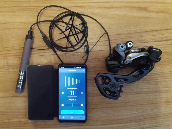

Сообщение mutexx » Вт фев 22, 2022 16:09:39
Подрыгал задним переключателем с телефона :) Как не странно приложение на телефоне оказалось более функциональным чем на компе, однако уже успел окирпичить и восстановить ант/блютуз адаптер. Как было - подключился к нему телефоном, предложило сменить дефолтовый пароль, сменил, предложило обновить прошивку, согласился. Обновлялось ну очень медленно, минут через 5 было 32%, тут вылезло сообщение об ошибке :( Телефону при этом засыпать не давал. Повторные подключения вызывали ошибку "прошивка повреждена, восстановить?", соглашаюсь, моментально выпадает ошибка "невозможно подключится, повторите" и так по кругу. Не ожидал такой подлянки от шимано что при обновлении беспроводного модуля по беспроводу могут возникнуть такие проблемы. Вроде как не нужно было менять сразу дефолтовый пароль, но сомневаюсь что это сыграло какую-то роль тем более система сама рекомендовала. Впрочем приложение на компе по проводу обновило прошивку беспроводного адаптера за секунды и ошибка ушла. Всю мелочовку вроде уже собрал, а вот дуалов как не было так и нет даже на горизонте, ни grx ни ultegra
