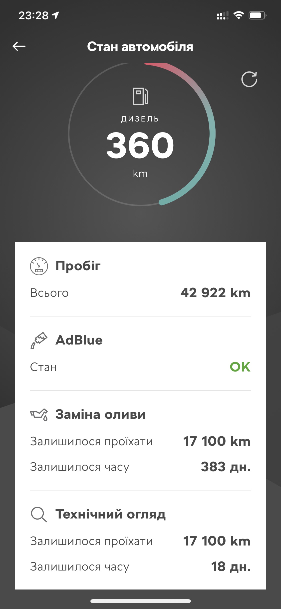

Kostya писал(а): Именно поэтому так важно не экономить на масле и менять его не реже рекомендованных интервалов вместе с воздушным фильтром. У меня регламент - 30 000 км или 2 года, но я меняю масло каждые 15 000 км или 1 год, а фильтр воздушный 2 раза в год.

Я на Кашкае в Украине менял всегда тоже на 1/2 сервиса. При таких заменах турбина легко 250-300 тысяч живет минимум.
Для Польши у Коди регламент такой, как я написал. Масло лью только оригинал ВАГ на АSO. Соляра тут тоже качественная. На Шелл по Чт V-Power по цене обычной, вот я и подсел на нее. В холода так вообще не лишнее. А летом не так засерает сажевик.
Хотя, на трех сервисах мне мастера сказали, что это я перестраховщик. Ориентировался на отзывы в двух группах на ФБ - польской и европейской. 70-80% ребят меняют на 1/2 сервиса. Единицы чаще, но эти из любителей отжечь или на RS катают. Остальные - по регламенту.
С DSG тоже буду на полдороги заморачиваться. Регламент - 120 000 км.

Межсервисные работы не влияют на регламент. Он не сдвигается и в голове машины все прописано с напоминалками. У меня в стоимость авто входят регламентные работы до 4-х лет или 60000 км. То есть, на 30000 км мне сделали ТО, заменили масло и фильтр бесплатно. Это было как раз в начале ноября 2019. За полгода до этого я менял сам масло на 15000 км. С масляным фильтром и фильтрами салона и воздушным. Эти же фильтры я менял и на 30000 км, но сам, так как они в регламент не входят. В начале ноября должно быть шаровое регламентное ТО (через год после 30000 км с заменой салонника. Думаю, заменю и масло на нем сам. И потом - масло с фильтром по регламенту на 60000 км или 4 года. Кстати, воздушный филтр двигателя по регламенту - 90000 км. Я фигею без баяна...

Салонник - 60К, воздушный - 90К.
ТО-1 в Польше - 30000 км. В странах Балтии - 15000 км.

Могу сказать, что за 15000 км в Польше и учетом того, что в селе живем, его состояние почти девственное. Но, это внешне. Поэтому, не жлоблюсь. Меняю. А салонник ставлю антисмоговый. Тут это бич. Особенно зимой.
