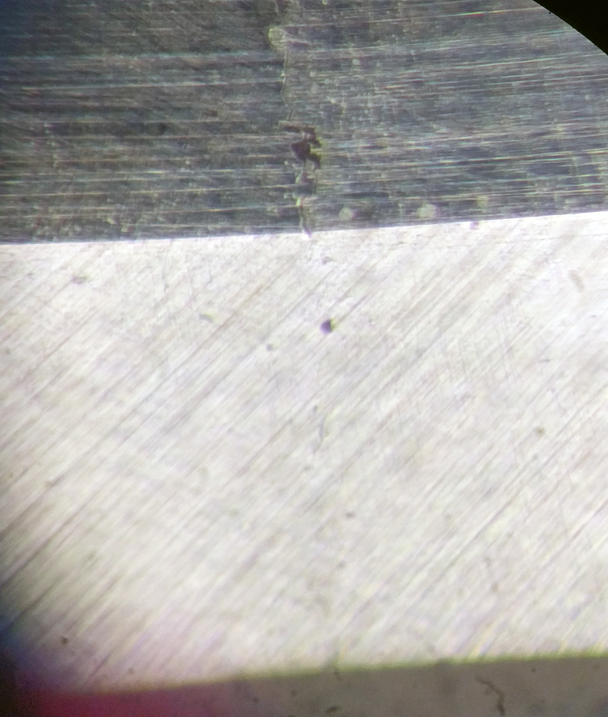

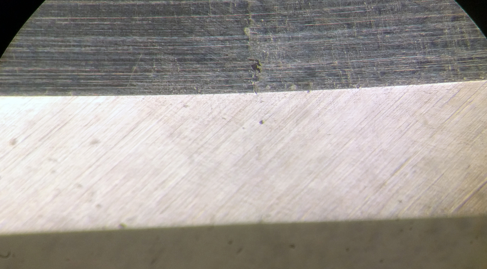

Заточил такой вот танто нож.
Сталь 440С.
Re: Заточка и все с ней связанное
Сообщение Sysopaty » Пн фев 17, 2020 16:47:55
Сначала вроде все нормально было. Как начал переходить на более тонкие камни, начал пробовать рез. Вижу что-то не то. Смотрю в линзу на кромку, вижу микровыкрашивание. Прохожу еще раз, оно все равно проявляется. Короче, поставил микроскоп. И тут...
Сообщение Sysopaty » Пн фев 17, 2020 16:53:48
Первый раз такое, чтоб трещина по толщине клинка. Так мало того, я потом еще и на плоскости острия такую же трещину по размеру обнаружил. Только там еще она не успела выкрошиться.
Клинок я довел. Но вот хозяина ждет неприятный сюрприз.
Если смотреть глазами (вторая фотка внизу), то вроде как все норм.. почти. Но если уже знаешь куда смотреть, то и глазами видно

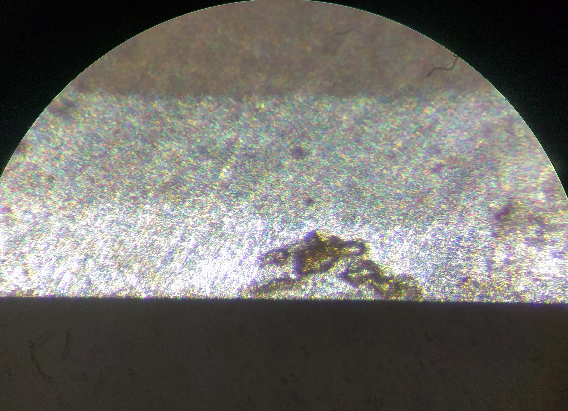

А еще, заточил наконец-то по человечески свой сапожный нож (нож-косяк). Сталь 9ХФ.
У меня их два. Еще есть брусовочный. У него углы заточки маленькие, для очень тонких работ.
Этот более универсальный.
В общем, заточил его. Порадовался. Потащил снимать в микроскоп. Как снять красиво толком придумать не могу. Там кромка микроподвода меньше миллиметра, а она как раз режет. Именно ее как раз и выводил. В общем пока мастырил, чтоб его правильно зажать, тут то он меня и укусил, собака бешеная. Кровь еле остановил. Порез маленький, кровищи ведро.
Держите тяжкими потерями полученную фотку. Одну, что более-менее получилась, перед травмой :) .

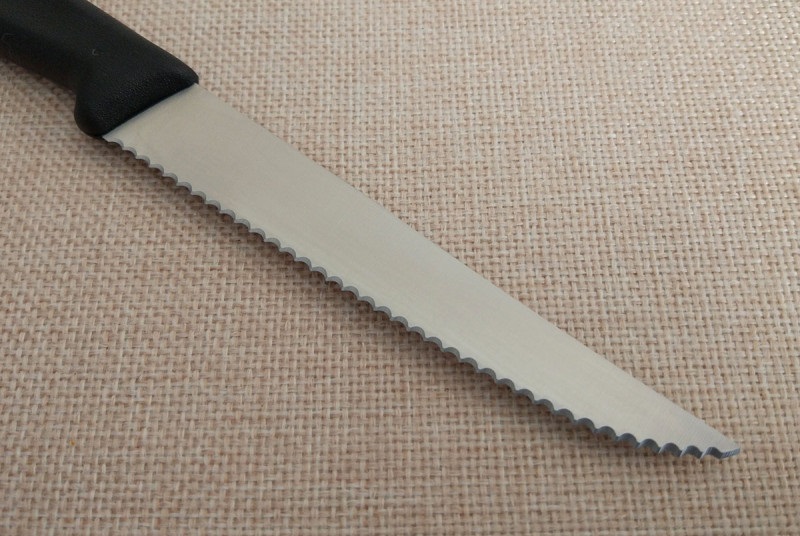

Сообщение Sysopaty » Ср фев 19, 2020 13:02:26
Заточил такой нож. Такие часто попадаются в АТО, в разных вариациях. В заточке неприхотливый, точиться легко. Можно на коленке заточить.
Проблема всегда со слесаркой. Сведение гуляет по ножу бывает как хочет. Перепады бывают в миллиметр+. Сделать нормальный по толщине подвод бывает практически невозможно. Но и предназначение ножа к красоте и эстетике не располагает.. А так, рабочий нож - резать, ковырять, рубить.. не жалко, даже если поломал, потерял..
