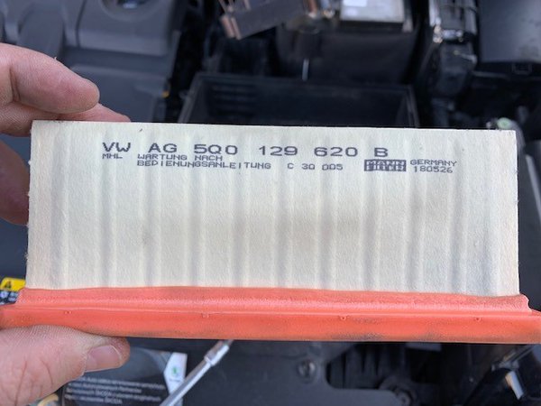

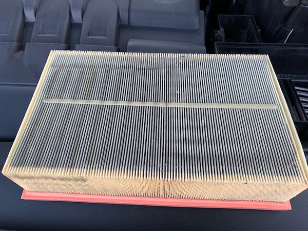

- более навороченный MANN 30004 (поляки его продают как зимний :mrgreen:), а Шкода ставит с завода на машины для Украины и балалайки для более тяжёлых условий типа. Сам фильтр не в аховом состоянии, если честно, в корпусе так вообще чисто и без песка, но не знаю, как он может жить 90000 км в условиях даже стерильной Европы #-o;

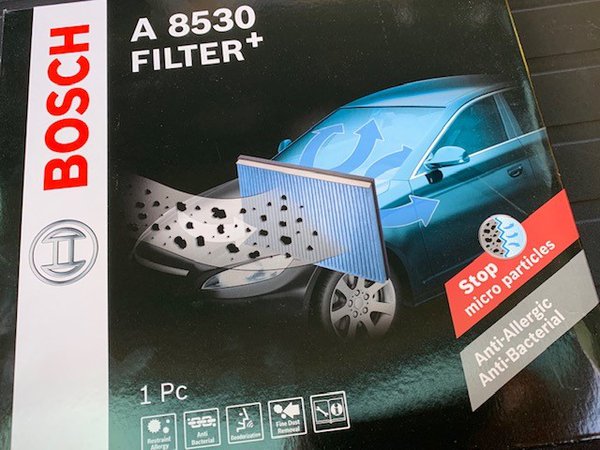

- аналогичный противосмоговый пятислойный Bosch, так как родного MANN не нашёл, а MAHLE был дороже, но в следующий раз возьму его для сравнения. Салонник был засран очень круто! Тот же вопрос к ВАГу - как можно его юзать ещё 30000 км?
Итого, 2 фильтра с заменой обошлись в 120 злотых и 10 минут моего времени. Кстати, в упаковке с салонником присутствовала инструкция в картинках по установке его в автомобилях ВАГ группы.

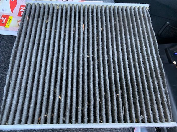

Модный пятислойный воздушник уже в таком состоянии, что, наверное, тараканов пропустит.
Не знаю, с того же ли воздухозаборника, что и мотор, салон черпает воздух, но чего тут только нет...

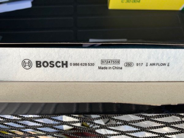

Бош против всего, типа самая навороченная модель.
Не знаю почему, но сделан он с разворотом в 90 градусов, если сравнивать с оригиналом от MANN. То есть, нужно развернуть его надписью вправо или влево перед тем, как вставить в то место, где он должен быть.

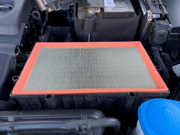

Сняв крышку фильтра можно подумать, что всё гуд, и фильтр совсем даже нормальный и походит ещё.

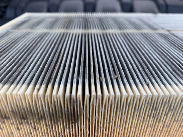

Но, с обратной стороны ситуация не такая красивая. Продуть не получится из-за центральной пайки.
Но, можно подсмотреть по краям, и там - "пльохо"...
Родной для Европы - без дополнительной "шубы".
Я взял таки с "шубой", для восточноевропейских условий. Думаю,турбинка скажет спасибо.
