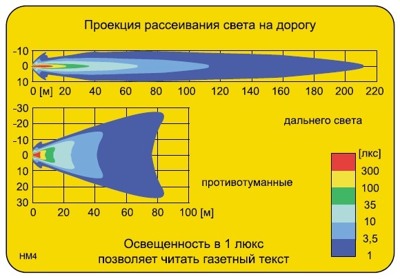

oreh писал(а):фотка сделанная стоя, глядя прямо на машину - ни о чем. В движении все совсем по-другому и смещено в сторону.
Ну стань на 3 метра в стороне и чуть-чуть согни колени чтобы быть на встречке и на уровне глаз водителя - будет ещё более наглядно.
Современные фары ближнего света имеют очень четкую верхнюю границу, ещё и хитрую форму ручка с уходом вверх вправо. А противотуманки? Они должны давать широкий горизонтальный пучок. А как насчёт корректора противотуманных фар? Хоть на каком-то автомобиле он есть?

levsha писал(а):[Они должны давать широкий горизонтальный пучок. А как насчёт корректора противотуманных фар? Хоть на каком-то автомобиле он есть?
Не такой уж и широкий и светят в ближние пару-тройку метров
По требованиям к противотуманным фарам они должны давать более широкий пучок, чем фары ближнего света.

ребята, о чем спор? Противотуманки "стреляют" не то что на встречную полосу, через 5 полос шарашат легко:
понятно что у тех кто в этот пучок попадет восторга ваше освещение вызывать не будет, пусть даже эта зона будет всего 60м длинной. В принципе, все на практике проверяется легко, как только вам встречные через одного дальним мигают, значит что-то нужно менять :)

oreh писал(а):
levsha писал(а):По требованиям к противотуманным фарам они должны давать более широкий пучок, чем фары ближнего света.
Да, и? Пусть дают, главное, чтобы не вертолетам, а ближней зоне.
Вертолетами может и не, а встречным машинам легко. Мало того что у противотуманок гире пучок, чем у ближнего, так ещё и угол наклона меньше, и корректора нету - любой качок на дороге, чуток просевший задок и они уже лупят вверх. И даже без этого у них нету такой четкой верхней линии как у ближнего. И если бы ты сам отошёл и посмотрел на свою машину с метров хотя бы 20, то сразу бы это и увидел. Но ты же и так всё знаешь, ага. А европейская полиция просто самодуры, наверное.
