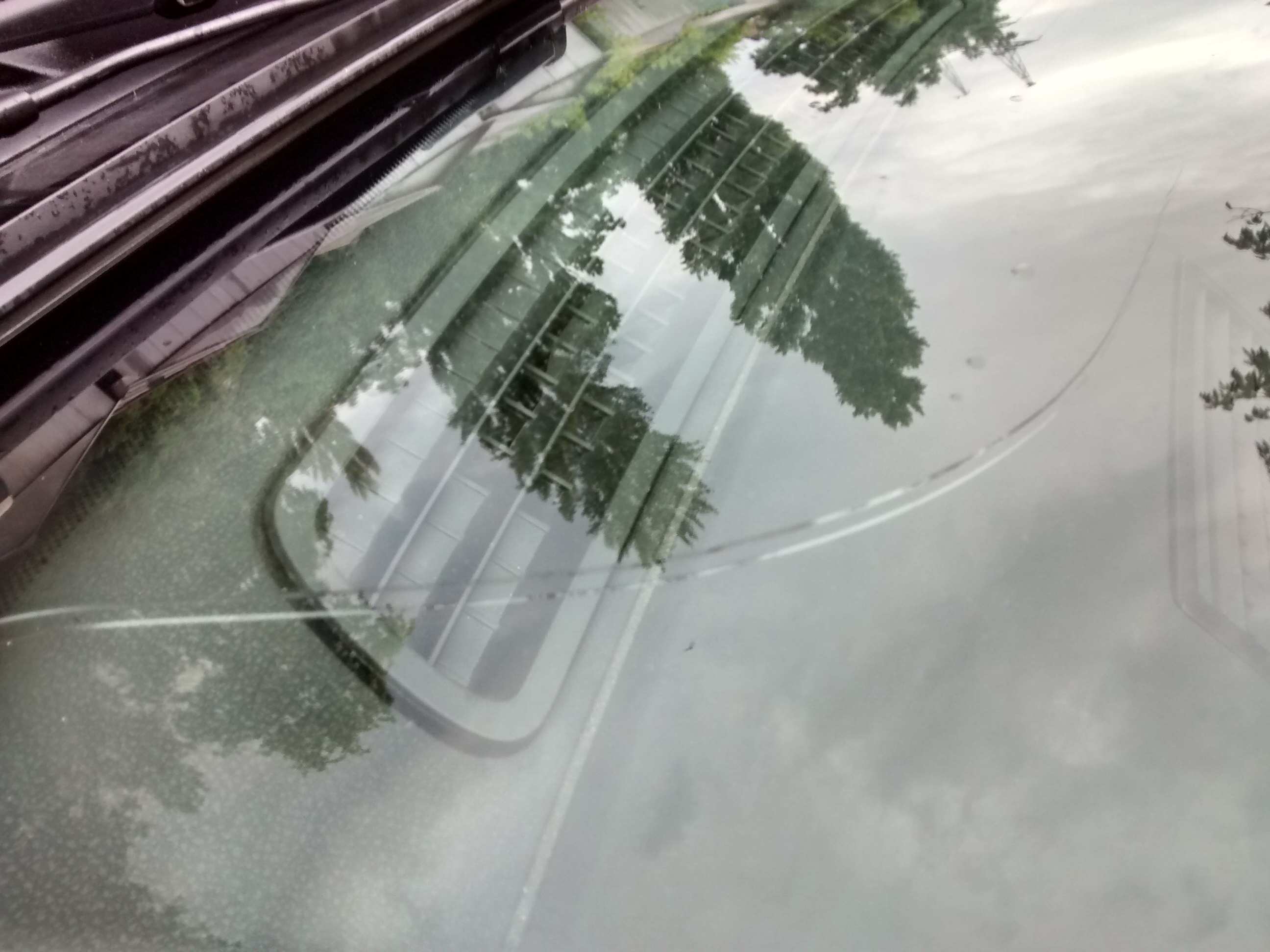

Вот и я попал сегодня на Московском мосту на блуждающий камушек. :sad: Трещину заметила жена только по приезду на Харьковский, видно она не сразу "пошла". Пока небольшая, очаг трещины в нескольких сантиметрах от нижнего основания лобовухи, почти над дворниками. Сама трещина пока что пошла вниз почти до конца стекла и вверх тоже пошла, но пока что сносно, не сильно чтобы прямо далеко, сантиметров не более чем на 8-10, обзору не мешает ничуть.
Сколько может "продержаться" трещина, чтобы не пойти сильно дальше по стеклу?
Хочу пока есть надежда гарантированно остановить продвижение трещины. Посоветуйте на сегодня хорошего мастера или специализированную контору В Киеве по ремонту трещин.

Для любителей фото с котиками (зачёркнуто "с котиками") с трещинами в лобовухе:
По ходу возник вопрос:
Я правильно понимаю, что с такой трещиной границу Украины пересекать нельзя или всё-таки можно, но менять стекло тогда придётся с бонусом в виде штрафа в Польше за злотые или в Германии за эвро, тут уже как повезёт.

STORM писал(а):Это фотошоп или реальная история?
Не знаю. У каждого лобового стекла своя прозрачность и оптические характеристики. И средство должно максимально подходить к конкретному стеклу. А так такое волшебство сильно напоминает философский камень. Такие камни мы уже видели и они уже были на топливную систему, лакокрасочное и т.п.

Зная тебя elektron не один год , у тебя философский камень за каждым углом ( без обид ) ну подозрительный характер у тебя ))) . По видео скажу , что-то тут очень подозрительно , судя по результату, такой карандашик валялся бы у каждого автолюбителя в бардачке . Так как у вас в машинах я его не замечал , могу сказать , что это волшебство, то есть фотожопа .
