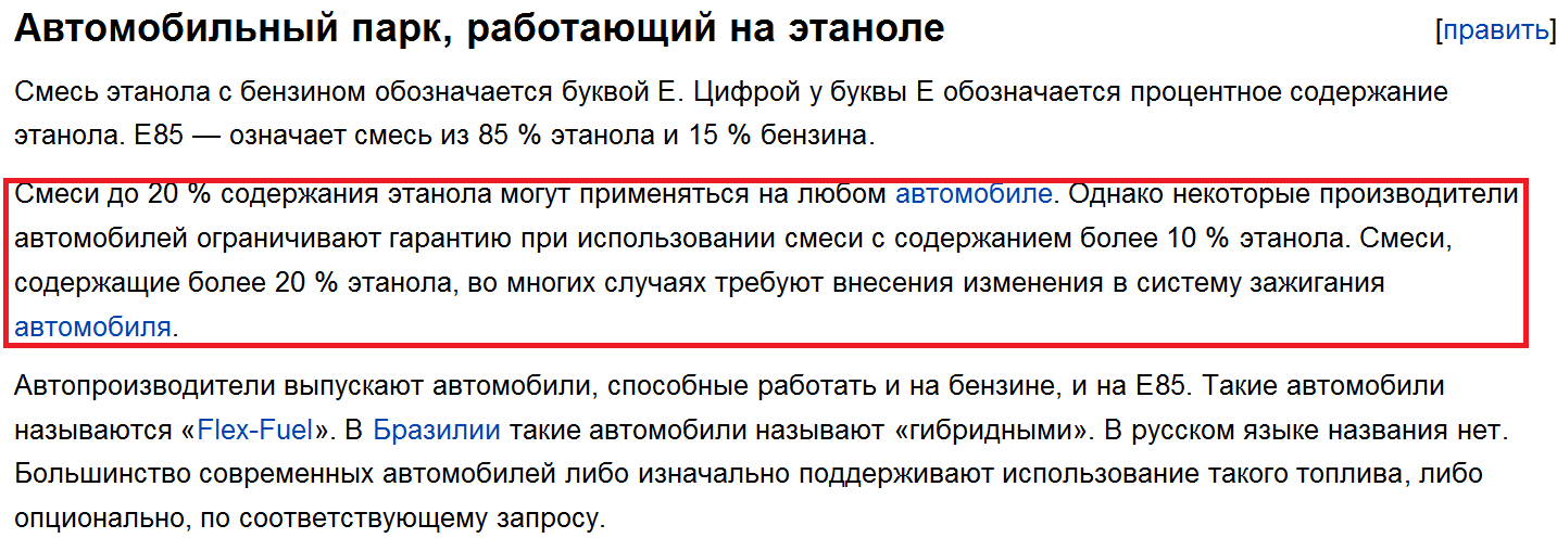

Torpedo писал(а): по паспортным данным, содержание спирта в нем составляет 37,2%.
Википедия
