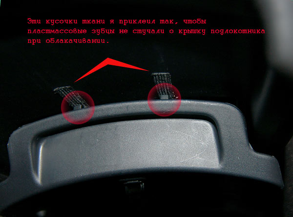

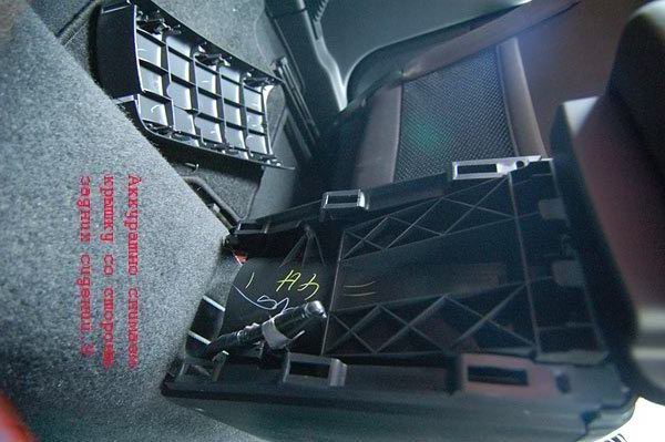

Решил я вот давеча избавиться от надоедливых щелчков в подлокотнике. Дай думаю посмотрю, шо там. И вот откупорив крышку со стороны задних пассажиров увидел свёрнутый и замотанный заводской изолентой вот этот провод с разъёмом.
У кого навипаки, там шото есть? Вообще, кто знает шо воно и для чего может знадобыться?
ЗЫ. а подлокотник полечил, есть там две тканевые проклеенные полосочки, ненадёжные. Так вот обе съехали и пластмасса при нажатии на подлокотник цокала друг о друга. Раздражало, переклеил.

провод этот вот

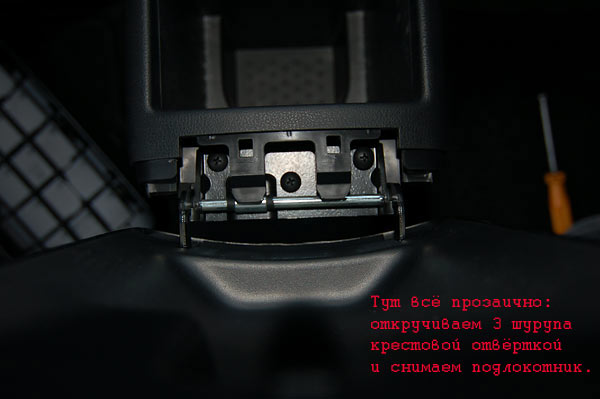

Процедура простая
BAD
Сообщений: 44
Пн июн 11, 2007 10:35:08
Сообщение BAD » Пн апр 14, 2008 20:00:55
Теперь в самом подлокотнике:
- тянем его на себя по максимуму
- в проёме есть две капроновые полоски (в моёи случае они просто съехали, что и вызывало это цоканье)
- я их оторвал и приклеил снова, но в этот раз понадёжней и, нмв, в более удачное место. В итоге раздражающий симптом прошёл.
Ноя так и не смог открыть тыльную крышку в подлокотнике с одной стороны, о чём писал выше. Кто уже разбирал, подскажите, бо силу не хочу применять.

Для начала нужно ж проверить в этом ли проблема, чтобы лишний раз не разбирать. BAD у тебя кусочки ткани съехали в сторону задних сидений или вперед?
Спасибо за отчет :D
BAD
Сообщений: 44
Сообщение BAD » Вт апр 15, 2008 08:54:30
PSYcho один в сторону задних, один вперёд

BAD писал(а):провод этот вот
Это антенна ключа.

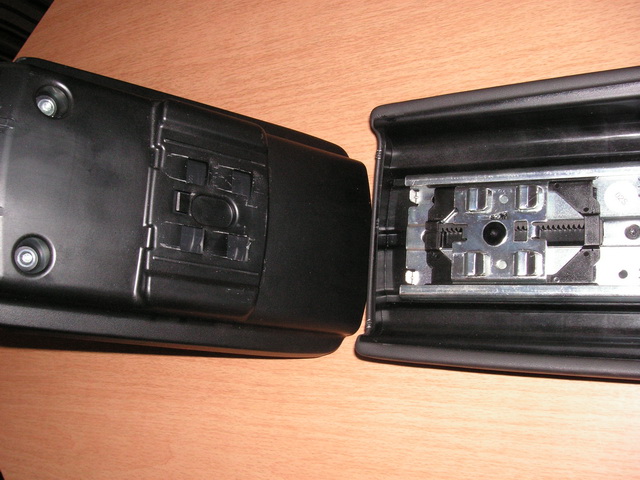

Вдогонку, как разобрать крышку подлокотника.
Обтянутая шкуркой часть снимается с удара рукой, держится на четырех Г образных усиках/зажимах.
В нижней половинке подлокотника пластиковый стопор. Я не смог к нему подобраться, чтоб нажать, в итоге кончик срезало. Без него тоже держит, но можно нагрев зажигалкой чуть поднять его вверх... до следующей попытки разобрать. :wink:

AnD345 или кто еще разбирал
Пробовал разобрать - дошел до разделения скользящих половинок, не смог разобрать :mad: . Вопрос: с учетом того, что верхняя половинка тоже двойная, снимать нужно ее полностью ударом или ударом снимается собстенно кожа (т.е. самая верхняя часть)? Кроме того с фотоотчета не понятно, по какой части подлокотника нужно ударить носовой или торцевой? Проблема не выбора :smile: - а возможных негативных последствий для половинок :mad: И также ударом (по окончании апгрейда) поставить на место?
