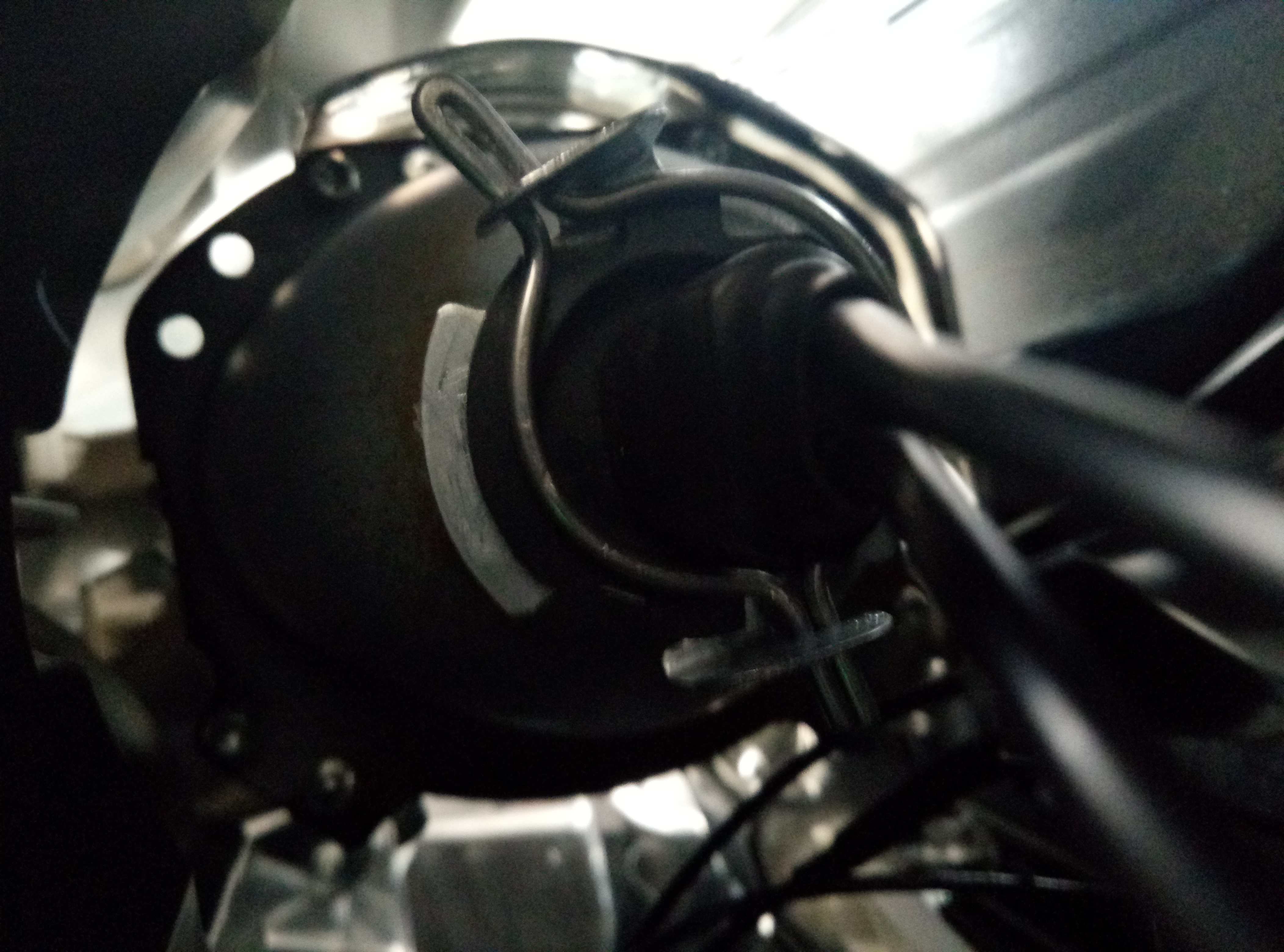

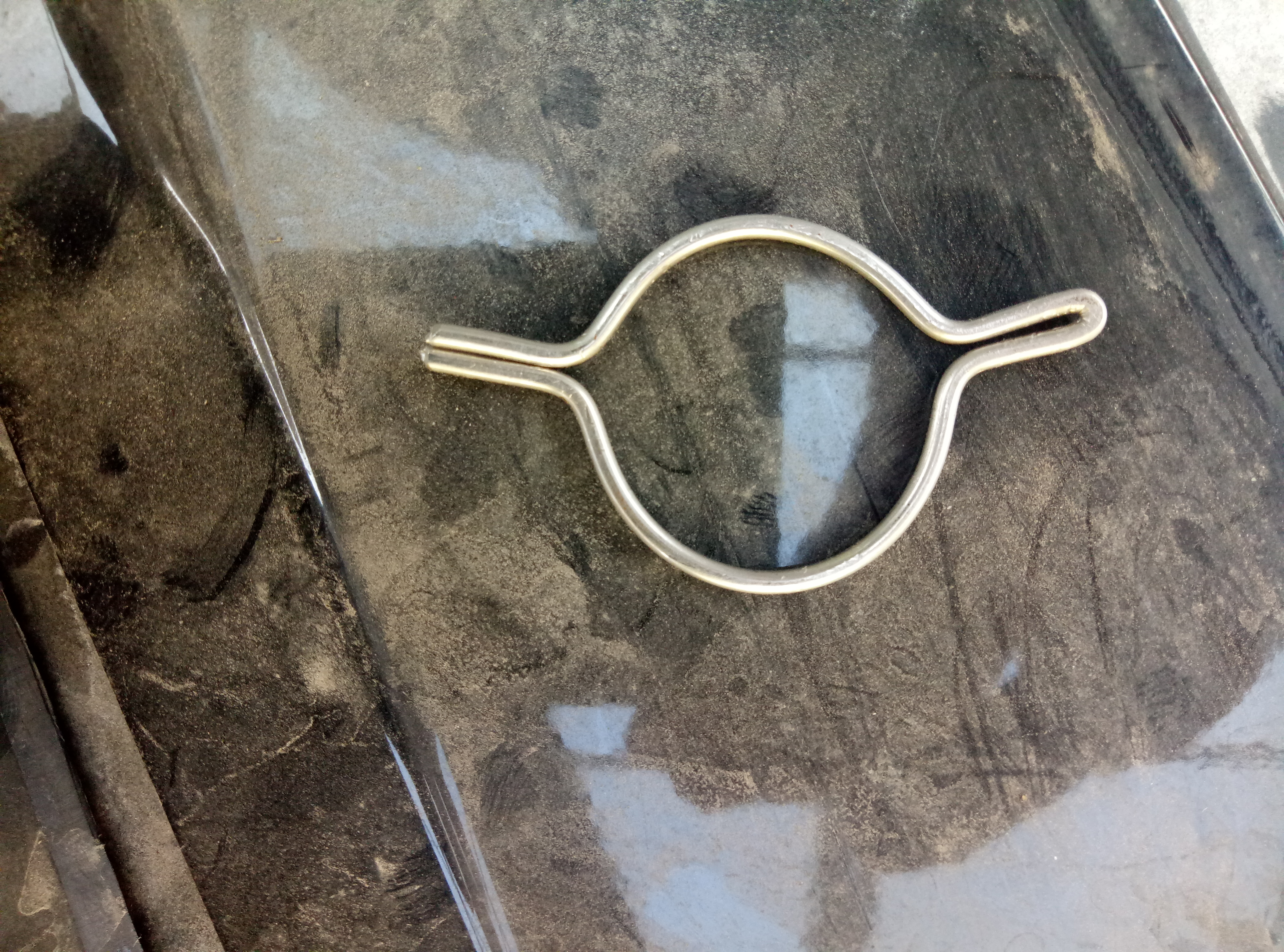

Сообщение wincor » Вс сен 24, 2017 11:23:31
Доработка по нештатному ксенону(касается установки в галогеновую линзу)...у кого есть желание получить максимальную отдачу от любого комплекта ксенона(если уж поставили,и,мучают сомнения - а тому ли я далася :) )
Главная проблема галогеновой линзы кашкая в том,что ксеноновая лампа без доработки ставиться по любому неправильно...И света не получите нормального,и слепить встречку будете,т.к. в надежде получить хоть какой то свет прийдется задирать все вверх...Почему так.....?
1.Ставим лампы "как есть"...- если на лампе только один ключ,то гарантировано получаем две темные полосы на каждой фаре в заливке,свет никакой...Причина - из-за положения в крепеже (том самом металлическом держателе) лампа становится электродом на 14 часов,а т.к. линза формирует основной свет из верхней части,то и получаем тень от электрода в заливке.
2.Есть более дорогие лампы,у которых 2 ключа изначально(пролюмен,например) ,или,у кого руки в порядке - можно выпилить второй ключ самому с противоположной стороны.Как правило,этим и заканчивается установка,в т.ч. и у установщиков...Полос уже в заливке нет,но...так лампа становится электродом на 20 часов,что тоже неверно.ПРАВИЛЬНАЯ установка ксеноновой лампы только одна -электродом строго вниз!Только тогда будет фокус и будет нормальный свет.
Например,вот хорошо все разложено(авто другое,но суть не меняется)
https://www.drive2.ru/l/6999831/
Поиск переходников для кашкая ничего не дал,они отсутствуют,как класс....На все остальные авто навалом,а на наш нет...Я обратил внимание на подобные(https://klininkb.ua/katalog/ksenon/pere ... ora-new-h7),теоретически подойти должны(смысл в круглом отверстии и возможности провернуть лампу в нужное положение),но все равно прийдется вымерять для выпиливания дополнительного ключа в соответствии с расположением электрода лампы,либо,использовать как просто прижим с отгибанием усиков для ключа лампы .В Днепре я такой переходник не нашел,а заказывать из другого города ...без примерки не решился...Но теорию по расположению электрода проверить решил изготовлением какого то временного крепления,что бы понимать -стоит или нет.Решил сделать из тонкой проволоки чисто для проверки...Но тут на глаза попался кусок проволоки нержавейки 2мм,и,сделав зажим,стало понятно - это имеет право на жизнь в качестве постоянного,т.к. держит лампу идеально,провернуть после защелкивания очень трудно,держаться будет отлично.Прижим равномерный,регулировать можно выгибанием сформированных "усиков" вверх
.По свету - да,все подтвердилось слово в слово из поста на драйве - разница большая в лучшую сторону.Смысл в доработке есть однозначно.Как то так...
