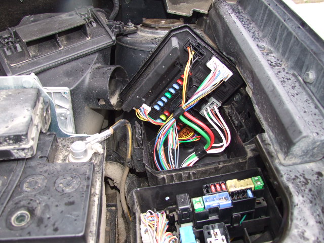

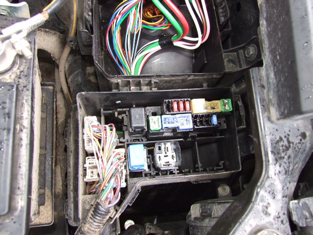

Сообщение DOC » Пт апр 11, 2008 12:51:50

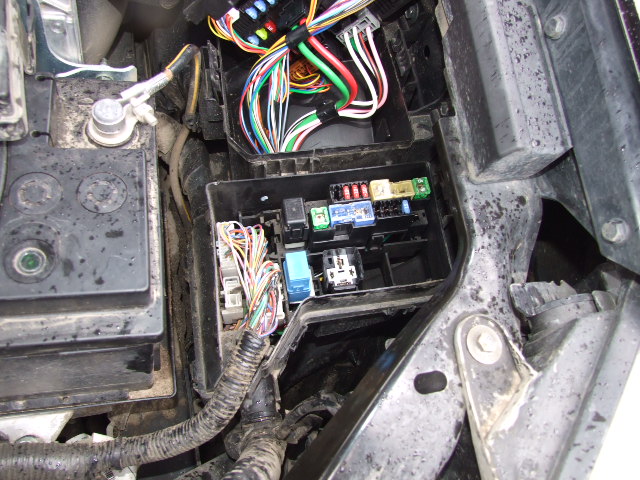

4. Возле аккумулятора есть 2 коробки с предохранителямим и релюшками (работали под дождём и быстро, бо крутился вентилятор и сверху снять забыли) Квадратная и прямоугольная. Нам нужна прямоугольная. Отщелкиваем 2 зацепа со стороны ак.батареи и поднимаем крышку. Мы, с перепугу открыли обе коробки, ибо Тим не помнил под какую точно нам надо. У квадратной коробки крышку сразу не снимеш, на ней куча предохранителей, прямоугольная (она нам и нужна) снимается без проблем .

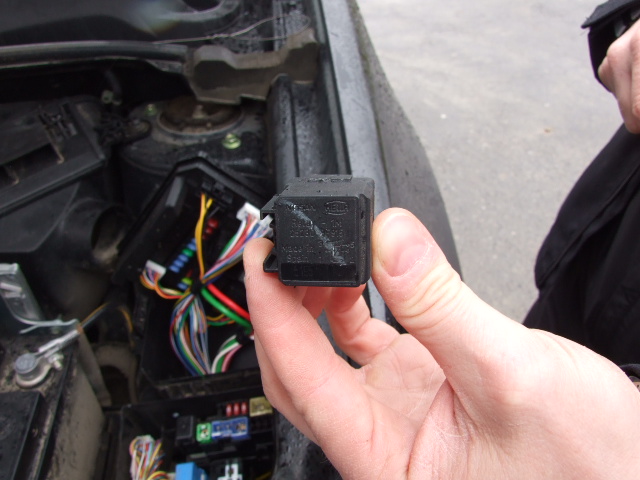

Сообщение DOC » Пт апр 11, 2008 12:58:38
5. Из-за спешки не успели снять реле на своём посадочном месте, но: Оно находиться возле голубой релюшки в переднем ряду по ходу автомобиля (на фото голубое реле, рядом посадочное место для реле вентилятора). Чтобы его снять надо отогнуть легонько обод посадочного места по правую и левую стороны (как оно стоит под капотом со сторон обеих дверей, а не капот/багажник) другой фиксации нету и потянуть вверх
DOC
Сообщений: 1521
Пн мар 05, 2007 19:55:03
Откуда: Тернополь
Cash on hand: 35.92
Поблагодарили: 61 раз.
Пункты репутации: 85
Сообщение DOC » Пт апр 11, 2008 13:14:54
если под рукой нету запасного реле, - постучите легонько по старому (может оно просто залипло, так было у Тимура) и попробуйте поставить обратно.
Сборка в обратной последовательности.
Обсуждая с Тимуром почему так вышло, мы пришли к выводу, что реле залипло когда у него долго стояла машинка с включеным двигателем и оно периодически щелкало для включения вентилятора. Мож там релюшка слабая или другая лабуда - пускай разбираются эксперты. Учитывая что вентилятор крутится даже при выключеном зажигании и вытянутом ключе, пока приедет техничка может сесть ак батарея да и нервирует, а все можно сделать самому за 5 мин.
Успехов, и шоб никогда не пригодилось

Сообщение TIMUR » Пт апр 11, 2008 19:37:09
Пока везут релешку, я уже наловчился добираться до неё и стукать по ней, чтоб отключилась за 1,5-2 минуты. Раз 10 уже глючила, так что потраченное нами с Доком время на изучение цикла добирания до реле, оказалось не зря. :smile:

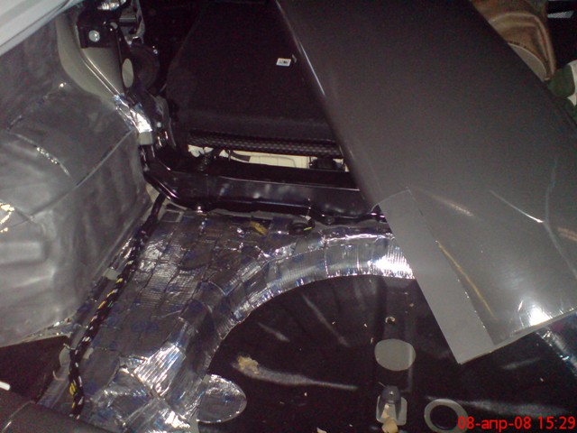

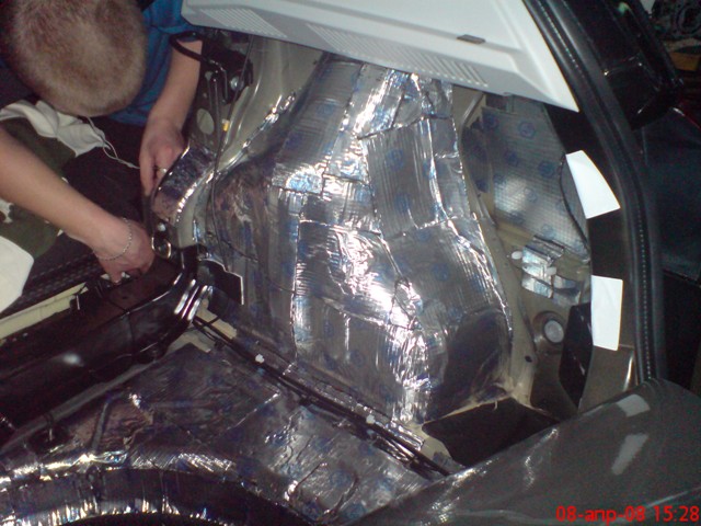

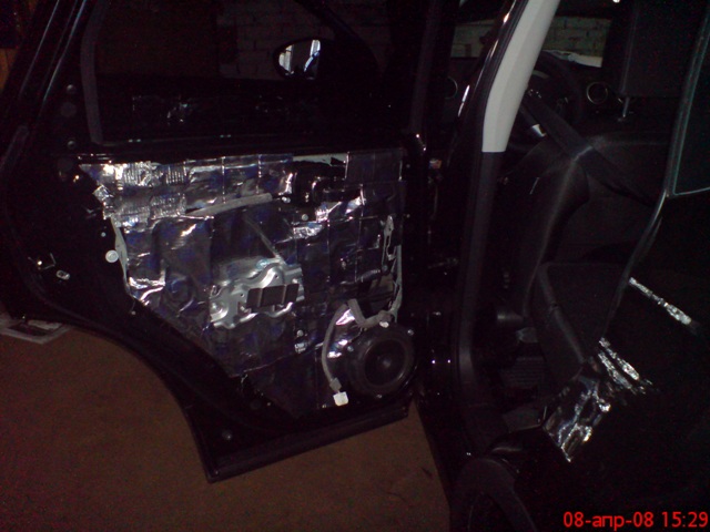

Сразу после приобретения кашкарика сделал шумоизоляцию. Выглядит это примерно так:

Сообщение PSYcho » Вс апр 13, 2008 22:15:27
Мацони
По чем обошлись материалы, какие брал?
Сообщение Мацони » Вс апр 13, 2008 22:48:54
PSYcho
Тяжело мне сказать почем обошлись материалы, ведь я их брал сам у себя. Использовались материалы фирмы STP для различных полостей кузова - Bani M1, Splen, Bani MP и др. Причем шумкой я проклеил не только внутреннюю (со стороны багажника), но и наружную ( которая над колесом) часть задней арки. Потом задул все это антикором Dinitrol. Жаль только не успел сфотать, мои хлопцы это сделали раньше, чем я рассчитывал. Одно могу сказать точно - теперь в мафынке очень тихо и даже при проезде лежачих полицаев (на разумной, конечно, скорости) подвеска не бухтит. А на трассе вообще тишина и покой.

Сообщение himera_neo » Пн апр 14, 2008 08:45:51
Мацони
Енто надо ставить на поток!!!! Расчитай плиз стоимость. У мну руки кривенькие -сам такое не осилю)))))

Сообщение PSYcho » Пн апр 14, 2008 09:08:46
himera_neo писал(а):Енто надо ставить на поток!!!! Расчитай плиз стоимость. У мну руки кривенькие -сам такое не осилю)))))
Аналогично)))

Сообщение Станислав » Пн апр 14, 2008 09:14:43
:smile: Всего салона, может пока и не стоит,а богажника я бы прпробывал сам сделать!Отпиши материал и расходник,ПЛИЗ!!!
Сообщение Мацони » Пн апр 14, 2008 17:32:26
Станислав
himera_neo
PSYcho
Отписываюсь (только прочитайте правильно: оТписываюсь , а не оБписываюсь)! Всего использовано: bani M1-4 кв.м; baniMP - 2 кв.м.; splen - 1,5 кв.м.; поролон специальный ( не помню как называется) - 1,25 кв.м. По деньгам приблизительно 2200-2300 грн вместе с работой. По времени 3-4 дня (с запасом). Закатывал я не весь кашкарик , а только все двери, заднюю ляду и полностью весь багажник вместе с арками и задними крыльями до сидений. Причем очень плотно, практически стык в стык ( на картинке видно хорошо). Но этого хватило. Может быть когда-нибудь, когда у меня сильно обострится слух закатаю и пол, но пока считаю , что в этом нет необходимости.
