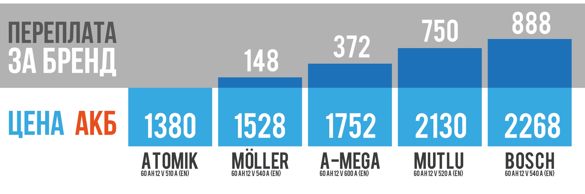

АВТОЭКСПЕРТИЗА: ВЫБИРАЕМ АККУМУЛЯТОР
Результаты независимого теста
Выбирая "расходники" и запчасти для вашего "железного" коня, следует внимательно ознакомиться с основными техническими параметрами.
Однако, многие из автовладельцев отдают предпочтение лишь той марке, которая попросту на слуху.
А за такой выбор нередко приходится переплачивать достаточно большую сумму..слушаем экспертов и полезные советы:
https://avtoblog.ua/useful/avtoeksperti ... kumuljator
Итак, вот какие результаты можно подвести
