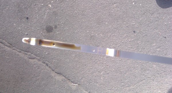

Сообщение oleg_t » Чт сен 08, 2016 08:45:58
Кто там говорил что в двухлитровый двиг от минимума до максимума по щупу входит не больше литра масла?
Вот специально провел эксперимент, вчера доездил до минимума и залил литр масла. После этого проехал километров 20. Сегодня утром см. фото. 70% длины.

Сообщение oreh » Чт сен 08, 2016 09:58:30
oleg_t, а я как-то также долил, так подскочило чуть выше макс, стало страшно. мистика какая-то
ПС. собственно позавчера долил ~500, было ниже минимум, на уровне изгиба, сейчас примерно половина

Сообщение Сэнсэй » Чт сен 08, 2016 10:00:18
Уровень нужно измерять после остывания движка (масло стекает с узлов, температурное расширение-сжатие). Как мерял оба раза?

Сообщение oreh » Чт сен 08, 2016 10:04:17
Сэнсэй писал(а):oleg_t
по инструкции, если не изменяет память, измеряется через 15 минут после выкл. после того, как мин 15 минут работал
Re: Расход масла. Кто доливает?
Сообщение Сэнсэй » Чт сен 08, 2016 10:12:58
oreh
Угу, масло должно стечь и чуть остыть.

Сообщение oleg_t » Чт сен 08, 2016 10:28:33
Сэнсэй писал(а):Уровень нужно измерять после остывания движка (масло стекает с узлов, температурное расширение-сжатие). Как мерял оба раза?
Вадим, я это знаю лет с 15, когда начал сам ездить на Москвиче. Меряю всегда утром после ночной стоянки, когда машина стоит на ровной горизонтальной площадке.
По факту от мин до макс влезает литра полтора.
