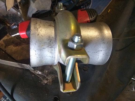

Сообщение oreh » Ср июл 06, 2016 11:49:09
Не было времени заниматься, но надеюсь седня сделают, плинируют вкорячить вот такую хрень
