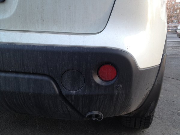

Как и обещал, вот так установленно заправочное.

Митя писал(а):Заправка выведена в люк.
Это при каждой заправке нужно доставить и давать переходник?
Так буде не завжди
Благодарил (а): 1361 раз.
Re: ГБО
Сообщение oreh » Вт апр 12, 2016 08:51:00
нет, не нужно, я тут выкладывал свои фотки, установка в люк без каких-либо доп переходников во время зарядки... вот все никак не сфоткаю процесс зарядки, как втыкается пЕстоль

Почему пишут "Заправочное устройство вывели под лючок бензобака, очень удобно, правда нужно каждые раз прикручивать переходник" и фото выкладывают с переходником как для бытовых баллонов?
Так буде не завжди
Re: ГБО
Сообщение oreh » Вт апр 12, 2016 09:32:56
Tabarik писал(а):Почему пишут "Заправочное устройство вывели под лючок бензобака, очень удобно, правда нужно каждые раз прикручивать переходник" и фото выкладывают с переходником как для бытовых баллонов?
потому что так делают в большинстве случаев, но на кашкае достаточно места, чтобы вкорячить полноценное заправочное. найди мои фотки - поймешь, если интересно

oreh, если есть под рукой и не трудно - запости фото ещё раз.
