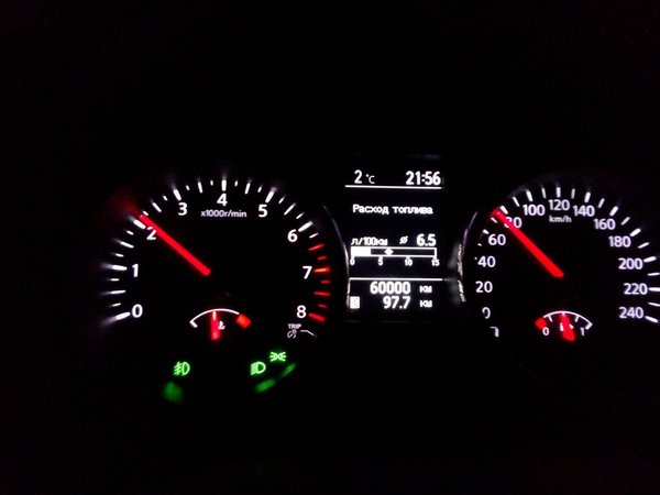

Сообщение snap » Сб окт 03, 2015 20:43:33
Так у нас же даже при переключении на дальний иконка ближнего гаснет,если я правильно понял о чем речь !? Значит ближний выключается.
Сообщений: 8976
Cash on hand: 1,689.06
Благодарил (а): 1308 раз.
Поблагодарили: 1415 раз.
Re: Дневные ходовые огни
Сообщение oleg_t » Сб окт 03, 2015 20:48:29
А что за иконка ближнего? У меня такой нет. Есть иконка габаритов.
Может в дорестайле и рестайле по-разному свет функционирует? #-o Не думаю.
Сообщение snap » Сб окт 03, 2015 22:29:52
Когда поворачиваю морковку на включение света,то у меня загораются три иконки зеленые:габариты,противотуманки и ближний свет

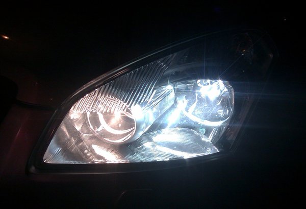

Сообщение levsha » Вс окт 04, 2015 10:00:12
Может по разному. На рестайле иконка ближнего точно есть.
Можешь сделать фотку как та, спереди, чтобы четко видно было?
Сообщение levsha » Вс окт 04, 2015 10:08:44
А у тебя не ксенон в ближнем стоит? Может как-то иначе подключен
Сообщение oleg_t » Вс окт 04, 2015 11:26:25
levsha писал(а):Можешь сделать фотку как та, спереди, чтобы четко видно было?
По-моему на моей фотке все четко видно, при включении дальнего ближний продолжает светить.
Ксенон штатный.
