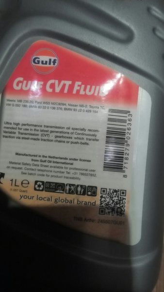

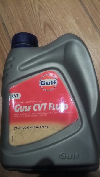

Сообщение ssh2010 » Чт ноя 10, 2016 21:42:41
Мой дружбанчик пару лет тому работал на одном японском официальном сервисе, говорит туда (и в движок и в коробки) полную бодягу заливают. Вообщем залил мне этого масла Gulf CVT Fluid. За сегодня уже проехал 60км, пока изменения не прочувствовал ) Допуск есть, мол контора не паленая масло брали оригинальное, будут проблемы будем судиться ))).

Сообщение ssh2010 » Чт ноя 10, 2016 21:49:41
Вот таких 4.5 банок залили.

Сообщение elektron » Чт ноя 10, 2016 22:39:49
Применение
Широкий спектр бесступенчатых трансмиссий вариативного типа (CVT)
Интервалы замены жидкости должны устанавливаться согласно рекомендациям производителей транспортных средств
Типовые характеристики
Плотность при 150C, кг/м3 (ASTM D 4052) 848
Вязкость при 400C, мм2/с (ASTM D 7042) 34
Вязкость при 1000C, мм2/с (ASTM D 7042) 7
Вязкость по Брукфильду при -400C, МПа*с (ASTM D 2983) 11900
Индекс вязкости (ASTM D 2270) 173
Температура вспышки, 0C (ASTM D 1992) 210
Температура застывания, 0C (ASTM D 97) -51
Стандарты и допуски
Соответствует: BMW 83 22 0 136 376, BMW 83 22 0 429 154, Ford WSS-M2C928-A, MB 236.20, VW TL 521 80 (G 052 180)
Рисковый ты парень однако.

Сообщение Torpedo » Пт ноя 11, 2016 09:14:55
ssh2010, ты эту жидкость вместо NS-2 или вместо NS-3 лил?
ssh2010 писал(а):Вот таких 4.5 банок залили.
маловато будет...
ssh2010 писал(а):Мой дружбанчик пару лет тому работал на одном японском официальном сервисе
Поинтересуйся у него как померять уровень жидкости в CVT.
