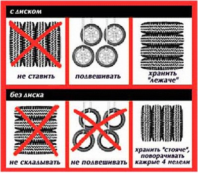

Сообщение PSYcho » Вт мар 25, 2008 19:35:06
skiff прав. Есть множество рекомендаций по хранению шин, особенно летних зимой. Именно их должны придерживаться работники шинных "сейфов" и "банков", чего они к сожалению не делают, но 300 грн за сезон (в среднем) все-равно берут
А вообще вот вам рисуночек (внизу)
И немного правил:
От правильного хранения шин зависит огромное количество факторов, среди которых – их надёжность, поведение на дороге и срок эксплуатации. Неправильно хранившиеся шины быстрее подвергаются износу. Их использование на дороге является потенциально опасным вследствие малой надёжности!
Итак, для того, чтобы шины имели максимальный срок службы, их необходимо правильно хранить. Основные рекомендации по хранению выполнить совсем несложно, а результат будет превосходным!
1. Положение
Не все шины хранятся в одинаковом положении: всё зависит от того, отдельно ли кладутся покрышки, или целым колесом (на дисках). В первом случае шины необходимо располагать вертикально (оптимальным является складирование на специальных стеллажах для шин), поворачивая каждые 4 недели по своей оси. Если же резина смонтирована на диски, то вертикальное положение крайне нежелательно; в этом случае рекомендуется подвешивать колесо за центральную часть или складировать горизонтально. Дело в том, что при неправильном расположении шина может деформироваться, что приводит к её быстрому износу и нарушению балансировки (ездить на такой резине крайне опасно!).
2. Внешние условия
Резина очень чувствительна к воздействию слишком высоких и низких температур. Оптимальные условия для хранения – от 10 до 25 С при влажности воздуха 50-60%. Нельзя располагать шины вблизи нагревательных приборов, а также под прямыми солнечными лучами. В идеале, покрышки должны хорошо проветриваться. Поэтому не рекомендуется хранить их в мешках, брезенте, полиэтиленовой пленке.
3. Взаимодействие с химикатами
Многие химические вещества (лакокрасочная продукция, нефтепродукты, масла и т.п.) оказывают разрушительное воздействие на резину. Перед тем, как разместить шины на хранение, убедитесь в том, что на них нет остатков бензина или масла, а поблизости места складирования не хранятся вредные химикаты. Если Вы складируете не новые шины, позаботьтесь об их чистоте: помойте и высушите резину, обработайте специальным защитным составом.
Таковы основные рекомендации по хранению автомобильных шин. Все они отлично подходят как для коммерческих предприятий – автосервисов, автосалонов и т.п., - так и для бытового использования автолюбителями. При выполнении этих несложных правил, резина прослужит гораздо дольше и не доставит Вам беспокойств. Если же есть необходимость в ещё более тщательной организации хранения – рекомендуем изучить стандарт ISO 2230, где подробно описаны идеальные условия хранения шин.
Взято отсюда:
http://www.sklad-stellag.ru/article/9/
Коротко о том как хранить шины
