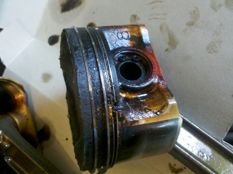

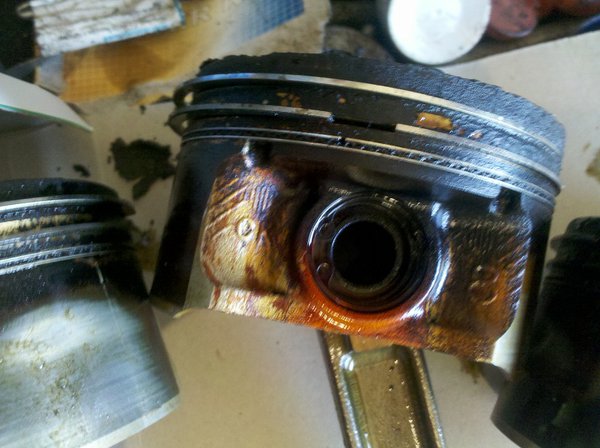

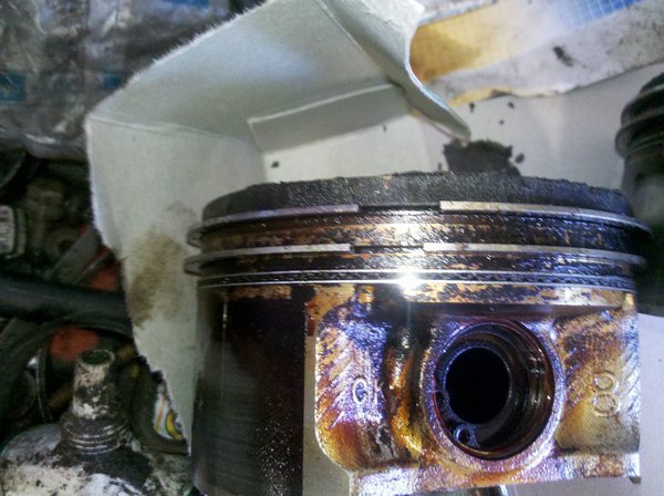

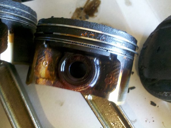

В общем, в понедельник, после разбора верха и низа и вытаскивания поршней открылась следующая картина:
клапана и голова в хорошем состоянии, зазоры клапанов у верхней границы (правда почему-то зазоры выпускных клапанов первого цилиндра таки немного меньше, чем в остальных трех, в остальных между собой одинаковые), геометрия и хонинговка (или как оно там) цилиндров в идеале
а вот кольца по цилиндрам:
1. совместились замки компрессионного и скребкового (компрессионное с ф-ей маслосъемного, среднее, короче) колец, из-за этого чуть упала компрессия (забыл написать, когда меряли компрессию, в первом цилиндре она была на 2 единицы меньше, чем в остальных)
2. +- ок
3. почти тоже самое, что 1, но таки чуть в разбежку
4. совместились замки скребков (боковин) маслосьемного кольца и застопорились в вертикальной канавке
По фоткам, да и в реале, все маслосъемные кольца залегшие, во всяком случае, как я себе это представляю, хотя, с другой стороны, масла ж не так уж много и хавало
Вобщем, все отмыли, и, матерясь на ниссан из-за неудобства снятия/установки крышки, которая закрывает цепь (не знаю как зовется), установили обратно. Попутно поменяли натяжитель, он сдох как сам по себе, но + к этом подшипник ролика гудел. Кроме того, оказали мне хорошую услугу, обатили внимание, что передняя крестовина карданного вала требует внимания, это же сегодня подтвердили "карданщики", сказав "вам очень вовремя порекомендовали, дальше было бы гораздо дороже"
Вобщем, собрали двиг, залили все жидкости, все завелось без каких-либо проблем.
Всю эту процедуру совместил с тем, что уже нужно было все равно делать то, с заменой масла, свечей и охлаждайки.
