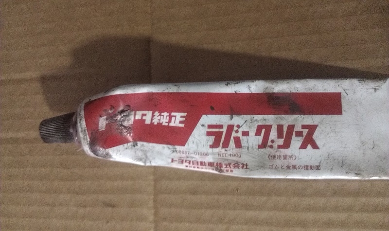

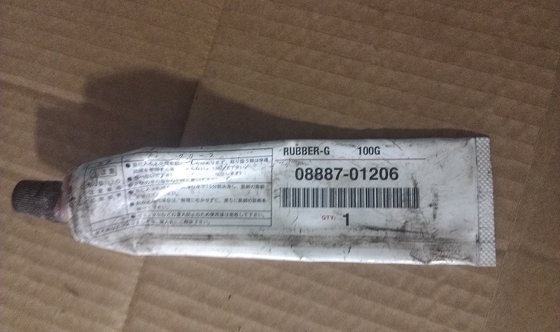

Педали не снимал.Уже наблатыкался менять по простому. Немного скруглил ножницами углы задней жесткой полоски, к которой крепится гармошка фильтра.Сам процесс вставления фильтра, по обьективным причинам, я не видел. времени заняло две минуты. Для смазки направляющих суппортов используют Тоетовскую высокотемпературную смазку

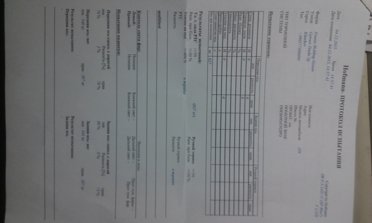

Вот протокол испытания на вибростенде.
Говорят что все нормально. Просьба к знатокам, кто умеет читать "кардиограммы", подтвердить или опровергнуть. При оформлении бумаг, осюрпризили, в подарок получил две чашки, кепку, футболку, зонтик и шейную подушку, все с логотипом NISSAN. Конечно, мне бы лучше скидку на ТО, но акция этого не предусматривает
