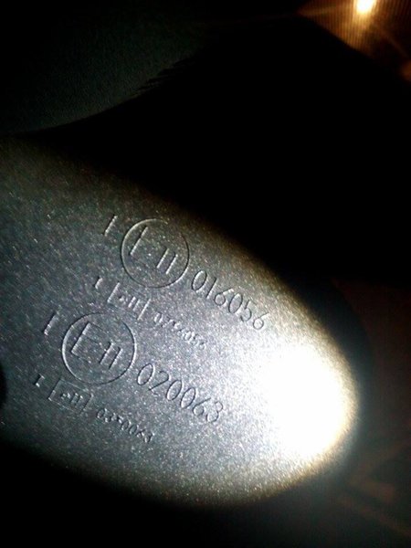

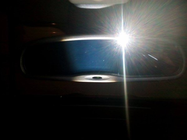

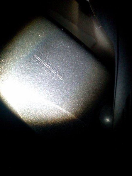

Как я понимаю, глазок камеры и спереди и сзади? При заведенной машине, зажигается под зеркалом оранжевый индикатор, камера начинает вести запись?
А куда оно все складывает? Никаких кнопочек/съемных панелек не обнаружено. Во время езды дисплеев не замечала, управляется с пульта или с телефона или как? В общем, вопросов больше, чем ответов)))
Вот такие фотки удалось сделать.

насколько я понимаю речь идет о зеркале с автозатемнением, т.е. в заднее стекло вам лупят фарами - зеркало автоматически затемняется. Все. Естественно ни кто ни кого не снимает, камеры в зеркале нет, только фотоэлемент

mutexx писал(а):насколько я понимаю речь идет о зеркале с автозатемнением
+1
Natali писал(а): При заведенной машине, зажигается под зеркалом оранжевый индикатор
Это у всех Паков так, называется подсветка рычага коробки передач.

а что там похожее на глазок камеры тогда?
да и ладно я, но неужели Саша ошибся, видя все "вживую"? :roll:

Глазок есть спереди и сзади, это фотоэлемент для работы автозатемнения.
Не знаю что Саша имел ввиду под камерой.

вполне мог ошибиться , но уж очень похоже этот фотоэлемент на видеоглазок , и даже если так , зачем фотоэлемент спереди?

Внизу зеркала находится фотоэлемент, отвечающий за самозатемнение зеркала когда слепят сзади. "Глазок" у него выходит и на заднюю часть зеркала (что логично) и на переднюю, т.е. он как-бы сквозной.

Спереди находится датчик освещенности.
Он нужен, чтобы зеркало не меняло свою отражающую способность днем, при случайных попаданиях бликов чего либо со стороны салона.
Т.е. автозатемнение работает только ночью.

Но не могу понять как тогда он работает ночью когда тебя слепят фарами одновременно спереди и сзади?

Моя информация из инструкции.
В моей теме есть фото такого зеркала с дисплеем, которое так и не установил.
Датчики просто работают с разной логикой.
Со стороны салона-мгновенно,
спереди датчик прикрыт рассеивателем и информация об освещенности снаружи салона накапливается достаточно долгое время, чтобы исключить
отключение режима автозатемнения при освещении фарами встречных машин.
