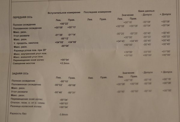

Хотим присоединиться к Вашему клубу, присмотрели Кашкай 2008 г.в.
На диагностике выявили всякие бяки, хозяин авто сказал, что большую часть исправит и будем говорить дальше, после нг он решил, что ему не до ремонтов и предлагает скидку без исправлений.
На СТО говорят разное, кто-то что надо срочно исправлять и ездить нельзя, кто-то считает, что можно ездить, хозяин авто вообще в шоке, считал, что у машины идеальное состояние :D
Во вложении вердикт, который нам вынесли, интересны ваши мнения. Насколько оперативно и что надо сделать и ориентировочная стоимость.
Про решетку катализатора сказали, как начнет выскакивать ошибка, надо менять, стоимость баксов 600, а другие сказали, если в европу ехать не планируете, выкиньте ее и забудьте :smile:

С моей точки зрения тут два решаюших момента:
1.цена вопроса, т.е покупки авто
2.требования к дальнейшим задачам, которые должно выполнять авто
Если выезжать раз в две недели, так он может прослужить ещё вечность, если машина должна работать постоянно, то надо учитывать стоимость критичного текущего ремонта + стоимость авто. Дальнейшая эксплуатация будет вносить или не вносить свои коррективы по-любому. Тут как повезёт. Бывает, что и с новым автомобилем люди много времени проводят на сервисе. Какой сервис выбрать, официальний или нет - это личное дело каждого.

Лично я бы обратил из всего списка на P 1701,C 1210,течь масла из-под ДВС и почему минимальный уровень масла в ДВС(в этом году была проблема с поршневой подскажут старожилы),а остальное не смертельно при наличии денех в запасе,что бы устранить эти баги.
Natali (Пн янв 05, 2015 19:38:27)

По ошибкам и проблемам - солидарен со snap, но ещё и B1148 напрягает, подушка безопасности всё-таки.
Катализатор - штука не дешёвая, проще вырезать нерабочий, чем менять.
Аккум, если это ещё родной, то помрёт в этом году. Он и так продержался молодцом, на уровне клубных рекордсменов.
Бывший хозяин ничего про жор масла в движке не говорил? Иногда (редко) бывает у 2-литровых ветеранов залегание маслосъёмных колец, запариваются доливать масло.
На 120 тысячах положено ТО делать, которое равно ТО-60 и является самым дорогим (со сменой вариаторного масла, масла в раздатке, свечей и плюс всего остального по стандартному списку обычного ТО). Вот тут тема по этому ТО: viewtopic.php?f=40&t=4576

Вы все поняли правильно: вариатор, 2 литра, салон кожаный, цветного монитора не видела.
Вот фото
Сэнсэй писал(а):По ошибкам и проблемам - солидарен со snap, но ещё и B1148 напрягает, подушка безопасности всё-таки.
Аккум родной, может рекорд поставим, ну и к замене будем готовится))))
Про жор масла ничего не говорил хозяин...или все ок, или скромно умолчал...проверим на практике :mrgreen:
Сэнсэй писал(а):На 120 тысячах положено ТО делать, которое равно ТО-60 и является самым дорогим (со сменой вариаторного масла, масла в раздатке, свечей и плюс всего остального по стандартному списку обычного ТО). Вот тут тема по этому ТО: http://www.qashqai-club.com/bb3/viewtop ... =40&t=4576
Да, за это читала на форуме, до 120 тыс еще парочки не хватает, поэтому, думаю, есть время подготовиться...по маслу видела цены около 500 грн за 4 литра...Сколько ориентировочно такое ТО выходит 2-3 тысячи или больше?

Та избавь вас Бог от такой "практики".ТО 120 в 2-3 тысячи ??? Та нет,раза в три больше.Привод укажите пжлст ?

Natali писал(а):Сколько ориентировочно такое ТО выходит 2-3 тысячи или больше?
чтобы примерно ориентировались... я готовлюсь к ТО 120.
пока купил расходники = 4500грн (+\-), и, заметьте, это цены не оф. дилера.

Ну, тогда поздравляю ещё раз, т.к. твоя комплектация называется Nissan Qashqai 2.0, TeknaPack, 2008, CVT, 4WD и стОила она в салоне $33420. Как у меня, только на год моложе. Рекомендую это название вставить себе в профиль вместо просто "Nissan Qashqai", чтобы потом у ребят меньше было вопросов при твоих обращениях. Надеюсь, старый хозяин не зажал штатные легкосплавные 17-дюймовые диски? 5-лучевые такие. А вообще, комплектация очень сбалансированная за эту цену: лишних (плохоработающих в Украине) наворотов нет, а штатный ксенон, штатные парктроники, диски-легкосплавы, круиз-контроль, магнитолка на 6 динамиков, автозатемняющееся зеркало, 4WD - это штуки нужные. Даму порадует подсветка макияжных зеркал в козырьках, кармашки в спинках сидений. Да и кожаный салон при поездке за грибами выручит не раз: протёр тряпочкой - и порядок.
А за расходом масла понаблюдай обязательно. Мерить по щупу на холодном движке и засекать пробег. 5 кубиков на мониторе (оранжевом глазу) - это примерно 1 литр масла, но по щупу точнее видно. Кубики видно, если сразу после старта, когда на глазу написано "Oil good" нажать кнопку "i" на руле. Если не летать на скоростях 140+, то выгорание 1-2 кубиков масла (200-400 мл) за 15000 км - это норма.

Я заметил, что руль - первой версии (кожа перфорированная). Сильно рекомендую летом, когда руль от солнца нагревается после долгой стоянки, сильно за него не хвататься до остывания, как это любят делать при вождении одной рукой. Верхний латексный слой на коже слазит. Не смертельно, но ошмётки неэстетичные. Или там уже всё слезло, что могло? При пробеге 120 тык будет удивительно, что не облез.

в целом вроде все и не плохо но вложений машинка точно попросит. Я так догадываюсь побывали на паре сто и теперь с кучей диагнозов стоит вопрос брать не брать а если брать то где делать и во сколько это выйдет. Если вы в Киеве обратитесь к Тимуру посмотрит и честно скажет да / нет и если да то сколько будет стоить
0677414289
к примеру такие симптомы как: рулевая легкий люфт и масло подтекает из двс может быть как и ничего серьезного и люди с такими сисмптомами много тысяч км отъездили а может быть и серьезным диагнозом.
