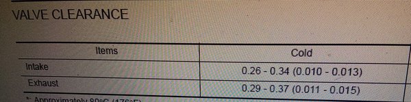

А это норма для Кашкая:

После регулировки зазоры выставили по-максимуму: впуск 0,34, выпуск 0,37.
