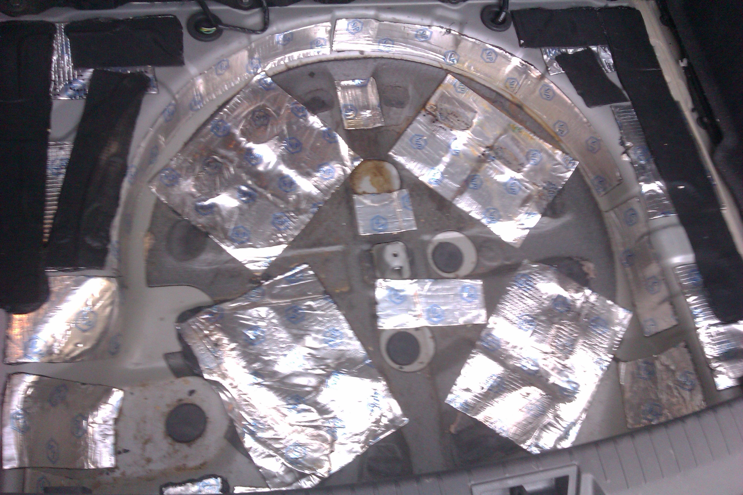

Сообщение oleg_t » Сб ноя 15, 2014 18:22:36
Вот так выглядит мой обесшумленый багажник (шумку делал предыдущий владелец в Харькове)

Сообщение bykovdima » Сб ноя 15, 2014 21:38:41
oleg_t писал(а):-
"Я его слепила из того что было" :)

Сообщение oleg_t » Сб ноя 15, 2014 21:53:48
bykovdima писал(а):"Я его слепила из того что было"
Может действительно шумили багажник последним из остатков, т.к. под задней сидушкой все на порядок цивильней :D

Сообщение Сэнсэй » Сб ноя 15, 2014 23:49:35
Лучше б они, наоборот, все силы бросили на шумку багажника и арок, а уж под сидушки - остатки. Наш багажник - это просто барабан.

Сообщение oleg_t » Вс ноя 16, 2014 00:54:34
На арках у меня вообще в три слоя обесшумлено разными материалами, но камни и песок из-под колес слышно отлично.
