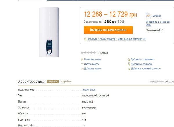

Сообщение DimaCh » Пн сен 29, 2014 13:20:24
У того, что на картинке, 18 кВт :smile:

Re: Газовая война
Сообщение Сэнсэй » Пн сен 29, 2014 13:25:00
levsha писал(а):Ну, наверное зависит от мощности. Сходу находятся проточные водонагреватели на 10kWt и больше - такие должны вполне нормальный напор выдавать. Понятно что такие водонагреватели просто в розетку не включишь, а часто вообще трехфазное питание хотят
Вот именно. Стандартные наши электросети, где на квартиру устанавливается входящий однофазный автомат в 25-32А, таких проточников не выдержат.

DimaCh писал(а):У того, что на картинке, 18 кВт :smile:
Ну с таким проблем с наполнением ванной не должно быть: по быстрым прикидкам такой сможет нагревать с 15˚C до 60˚C со скоростью порядка литра в секунду

Re: Газовая война
Сообщение vchyrkov » Пн сен 29, 2014 14:42:33
Специально узнавал - 8 кВт. Температуру выставляешь - держало (напор в дух кранах (душ+мойка)).
18 кВт - 3-х фазные.

Re: Газовая война
Сообщение DimaCh » Пн сен 29, 2014 14:53:44
Спорить не буду. Возможно и такое. Из того что продается сейчас в представленном дизайне увидел только 3-х фазный на 18 кВт.

Re: Газовая война
Сообщение vchyrkov » Пн сен 29, 2014 14:58:46
DimaCh писал(а): Из того что продается сейчас в представленном дизайне увидел только 3-х фазный на 18 кВт.
Вот:
http://mexter.com.ua/index.php?productID=2362

Re: Выбираю Бойлер
Сообщение DimaCh » Пн сен 29, 2014 15:22:30
Вот:
Повторюсь, спорить не собирался. Не утверждал, что у Stiebel Eltron нет однофазный бойлеров. Представленного производителя на вскидку нашёл ПЯТЬ моделей однофазных бойлеров. Ни один из них НЕ ПОХОЖ на изображенного на первом фото.
То что однофазный бойлер потребляет не 18 а только 8 кВт не делает его пригодным к нашим обычным бытовым условиям. Так что, хорошо быть немцем.
Re: Выбираю Бойлер
Сообщение levsha » Пн сен 29, 2014 15:38:14
А бойлер на 18kWt никто однофазным делать не будет. И правильно.

Re: Выбираю Бойлер
Сообщение Сэнсэй » Пн сен 29, 2014 15:40:32
Проточные 1-фазные нагреватели хороши для кухни, когда надо там тарелочку сполоснуть или кастрюльку помыть. 8 кВт - это 36А тока. А это значит, что обычная бытовая розетка не пойдёт (она до 16А обычно, редко бывает на 20А), провод нужен медный с сечением 4 мм.кв., т.к. на шаг меньше (2,5 мм.кв.) будет уже прилично греться. Ну, и во время работы такого нагревателя нужно всем не дышать. Если одновременно включится холодильник или СВЧ, или утюг, то входной автомат сразу вырубится. Я не видел ни разу, чтобы на вход в квартиру стоял однофазник на 50А.
