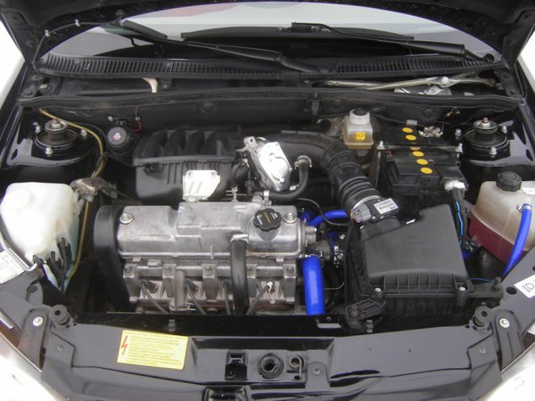

Удлините шланг воздухозаборника

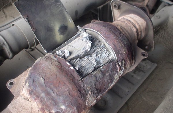

Вскрытый катализатор
