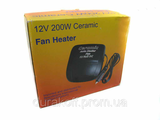

А кто то пользовался автомобильным керамическим обогревателем (теплодуйкой)? Какие отзывы?
