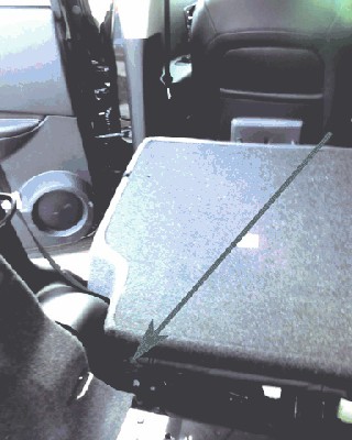

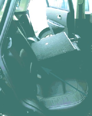

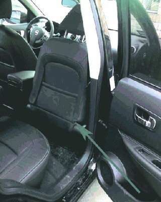

Ну всё, ставим точку в кожаной эпопее. Облазил я весь салон, заглянул в каждую складку, вывернул всё, что удалось, на изнанку и докладываю. Салон у нас, действительно, комбинированный. Как и было сказано ранее, по принципу "всё, с чем соприкасается тело - кожа, остальное - замен". А именно:
1. Рабочая часть передних и задних кресел (как спинка, так и сидушка) - кожа. Причём кожа и на рифлёной части, и на гладкой части.
2. Задняя часть передних кресел - полностью заменитель.
3. Подголовники все - заменитель. Это видно, если снять подголовник: между штырями есть какое-то заводское отаверстие, тут и можно подсмотреть изнанку.
Я перевенул всю машину в поисках мест, где бы была видна изнанка материала. Как на кожу, так и на замен с внутренней стороны наклеен мягкий 1-2-миллиметровый слой белого утеплителя. Вот где я всё нашёл и сделал выводы выше:
- А здесь удалось вывернуть кожзаменитель. Из этого кожзама сделана вся задняя поверхность передних сидений (всё вокруг "кармана", включая карман).
- А здесь видна изнанка гладкого материала из "межседушешного" пространства задних сидений, под откидывающимся подлокотником. Это кожа.
- В этом месте соединяются две поверхности задних сидушек, рифлёная и гладкая. Обе поверхности - кожа.
