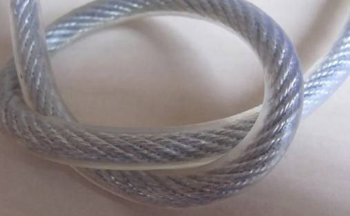

Я тоже уже купил машину с лопнувшей пружиной. долго с ней ходил в поисках кто мне может такую-же изготовить ну и как всегда то материала нет то закалить негде вообщем выход нашел простой: заехал в строительный магазин и купил металлический трос в пивиси оплетке, а так-же два хомута металлических для фиксации троса. Одну сторону продел в каркас сиденья, затянул, потом пропустил через пластик самой поддержки и завел с другой стороны тоже в каркас сиденья. Натянул плоскогубцами и в таком состоянии зафиксировал хомутом с другой стороны. На всякий случай обмотал хомуты изолентой чтоб своими болтиками не рвали обшивку, но честно это было лишним. Работает замечательно и решение копеечное. картинки троса и фиксатора прилагаю так для понятности))))

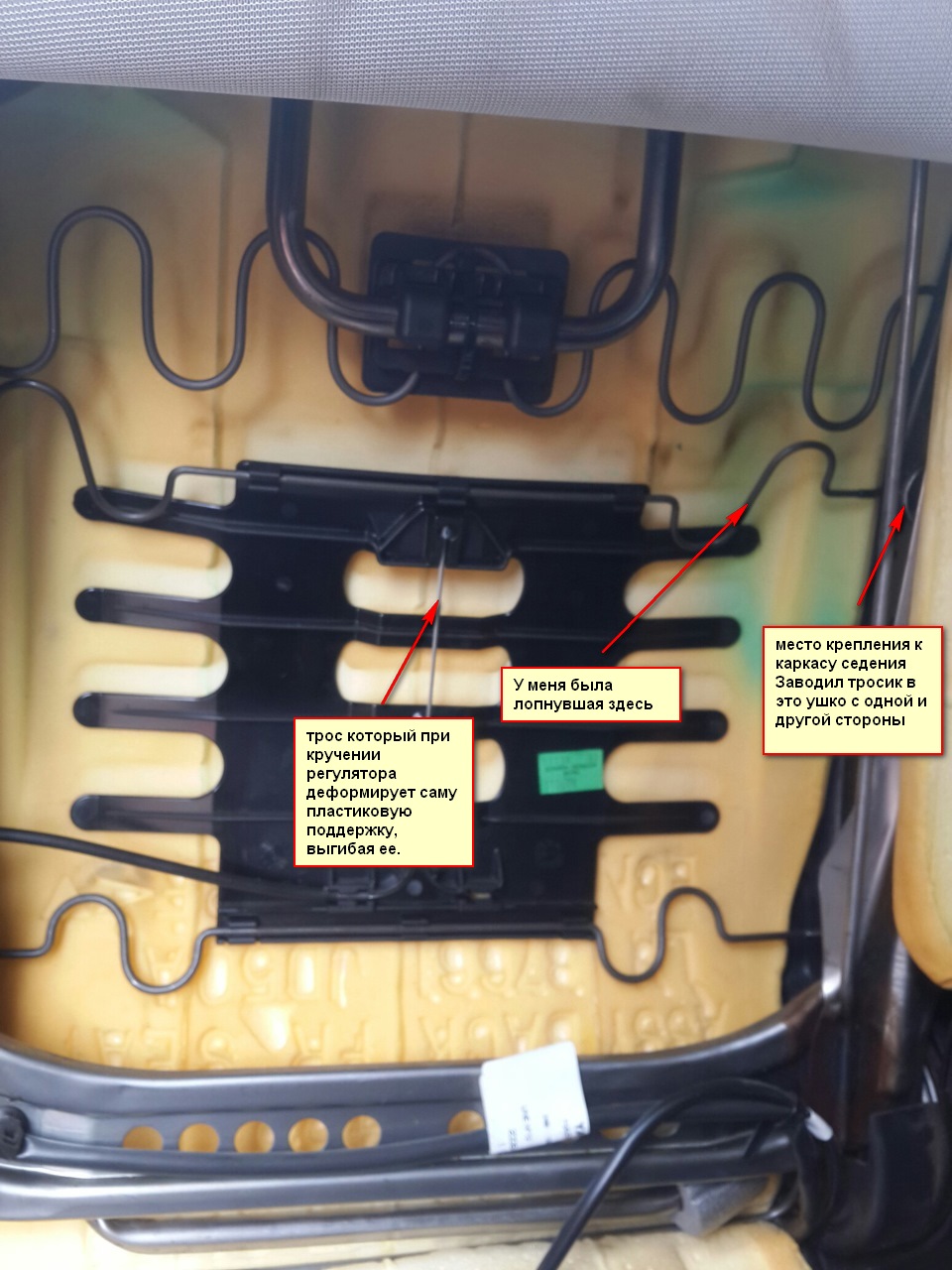

Народ, подрисуйте на фотках из https://www.drive2.ru/l/7649244/ где там и что ломается? Что-то я вообще не представляю, судя по описаниям выше.

Сообщение backned » Сб май 23, 2020 11:21:29
у меня было вот так
