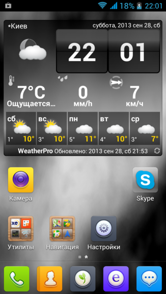

После первой настройки внешнего вида:

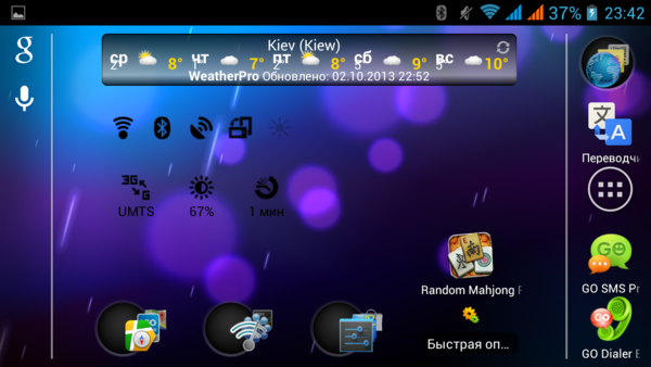

Теперь морда выглядит так:

Не нравится, что нельзя убрать вот ту, самую верхнюю, хрень от Гугла. Она, хоть и не занимает полезное место под иконки, но если в неё попадаешь пальцем, конечно же открывает грёбанный гугл.
Походу, прошита где-то испанцами. В стоковой не было.
Ещё у них есть глюк в отображении папок при горизонтальном положении телефона.
Папки, конечно, клёвые! Круглые, с перспективой вложенных иконок, могут лежать на нижнем тулбаре.
Но, в горизонтальном положении принимают такой вид:

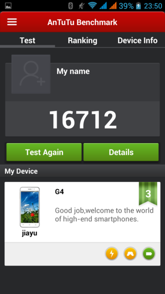

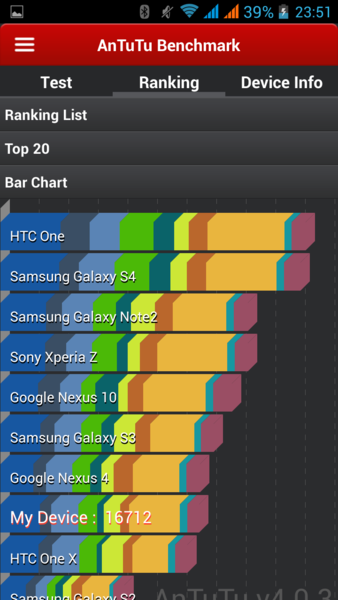

Вообще, испанцы молодцы. Сделали приложение JiaYu. В нём можно скачивать у них и прошивки, и рекавери, и сразу всё ставить, и в инженерное меню вход, и в рекавери ребут... Короче, приложение почти как МТКДядя, только заточенное под JiaYu.
Кстати, испанская прошивка немного быстрее по тестам Антуту. Первая картинка - сток, вторая - испанка, третья - испанка в сравнении:

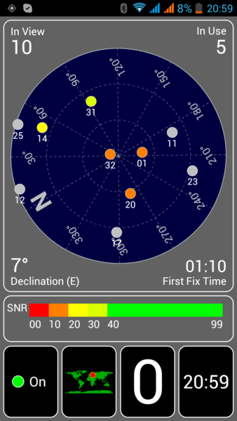

Теперь, про GPS...
По сути, GSM и GPS - это основные две характеристики, которые мне были нужны. Чтоб не таскать с собой нафигатор :)
Игрался по методу Сигналкина и аналогичным с 4Пда. EPO настраивается, спутники потом ловит быстро, но качественных испытаний пока не проводил... Игрался ж прошивками :)
Сегодня вечером, после очередной перепрошивки, сел в машину, и включил iGO без всякой настройки GPS. Перед этим выставил режим AGPS, отключил EPO, инет в машину подаётся 3G... Увидел спутники в течении минуты, может даже меньше. Я успел только пролететь от Физкультурной до Щорса (под все зелёные без пробки).
Вот. А точность позиционирования никогда за всё время тестов в машине не была больше 8 метров. Как правило - 3-5 метров.
Вот картинка с прислонённого дома к окну смарта:
