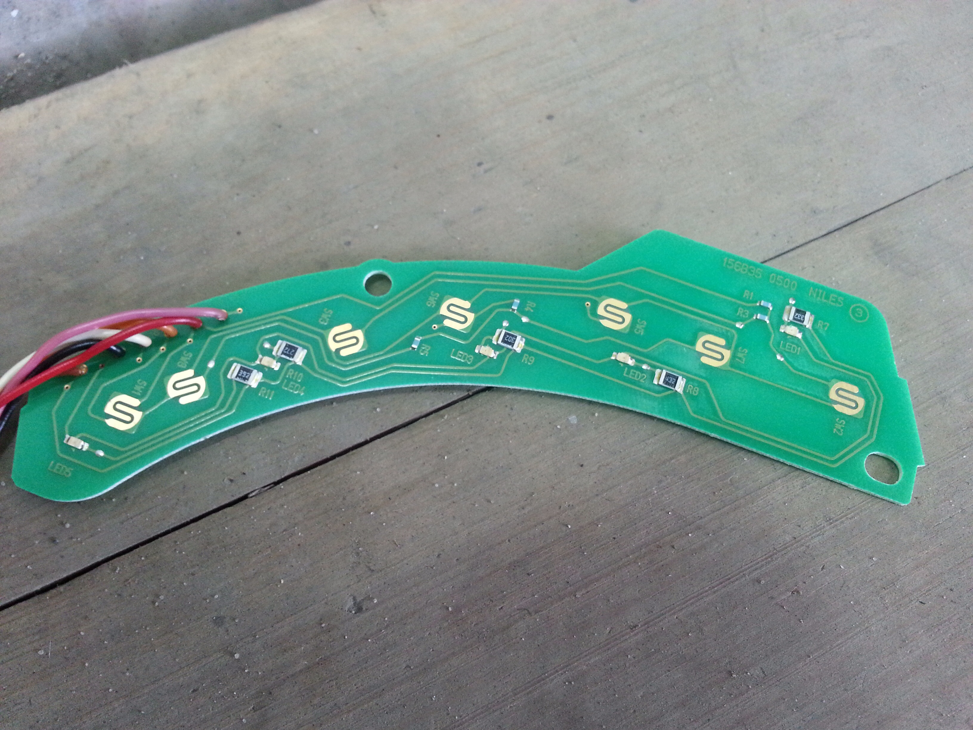

Думаю что изменить можно только физической перекидкой контактов в кнопке. Другое дело, что если там стандартная резистивная схема, то сделать это будет не просто из-за печатного монтажа...

Shadow писал(а):Думаю что изменить можно только физической перекидкой контактов в кнопке. Другое дело, что если там стандартная резистивная схема, то сделать это будет не просто из-за печатного монтажа...
У товарища, кстати, имеются накладки на рестайл. Нужно будет глянуть как там все. Фотки выложу с понедельника.

Ничего поменять нельзя. По крайней мере без паяльника.

barabaka писал(а):Ничего поменять нельзя. По крайней мере без паяльника.
Резистивная схема, как я и думал. Работы паяльником минут на 5...
