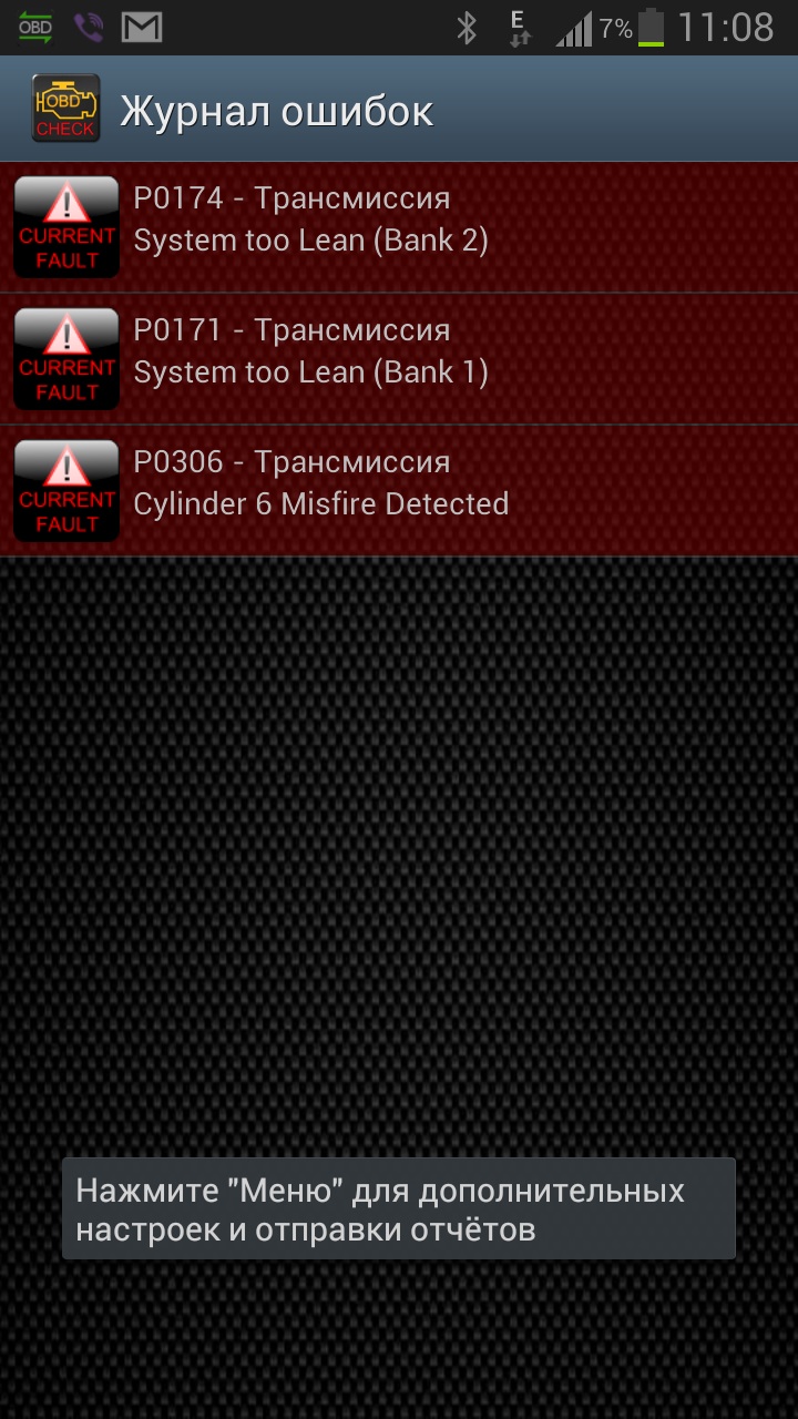

Ghorgh писал(а):Barabaka я так понимаю от нее одна польза - снятие ошибок? Ошибки кстати выдает кодом или кодом с описанием?
В блоки оно не лезет и поменять ничего нельзя, типа евросвета или еще чего. Можно только смотреть показания всякие доступные, ошибки читать ну и сбрасывать их.
Вот пример на скриншоте. Товарищ газ поставил на Паджеро :D
