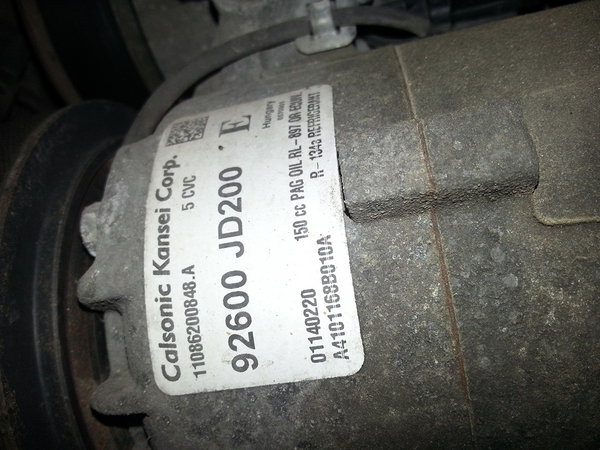

Камера смартфона с функцией "таймер" позволяет читать нечитаемые наклейки! ;)
У меня стоит Calsonic Kansei Corp. 92600 JD200

Как оказалось у меня стоит довольно редкий компрессор.... Calsonic Kansei Corp. 92600 JD200
В Минске я его не нашел, друзья с оказией его привезли из Литвы. б/у с машины 2012 года встала в 300$
По словам парней - смотрели на все возможные виды которые ставятся на кашкаи (автоматы, мешалки, дизеля, бензины) - все они разные и с небольшими, но отличиями!!!

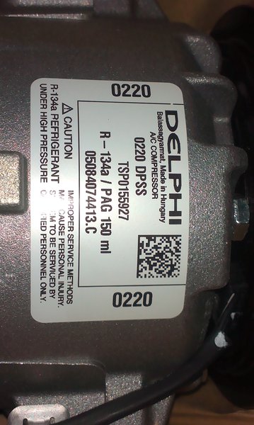

нашел компрессор кондиционера других производителей:
для двигателя MR20DE (2.0L):
TSP0155927 , "Delphi" (Англия), сборка Венгрия
8FK351340211, "Hella" (Германия), сборка Венгрия
для двигателя MR16DE (1.6L):
TSP0155928 , "Delphi" (Англия), сборка Венгрия
8FK351340221, "Hella" (Германия), сборка Венгрия

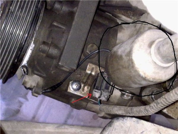

Sasha3 писал(а):Ищи термопредохранитель на самой муфте 1А/250В 187 градусов
А где его искать? С фронта электромагнит залит белым изолятором, без всяких выпуклостей. С компрессора его не снимал, может с обратной стороны? Если снимать, то как электромагнит крепится на крышке компрессора?

Добрый день.
Кто подскажет, что за аллюминевая банка стоит на компрессоре кондиционера (прикручена к компрессору и далее с нее в систему)
Нигде не могу найти ее название и назначение. (на фото - обведена кружком)

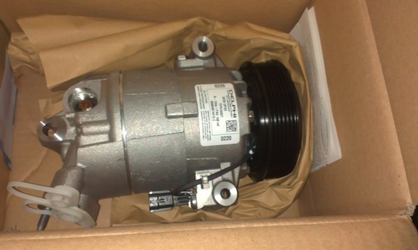

Та же ситуация , что и у BAX. Какашка 2.0,2008г, пр. 76 000. Проверка показала- клин компрессора. Такое же гавно как и у ВАХ - Calsonic Kansei Corp. 92600
JD200
Лечение :
- новый компрессор - TSP0155927 , "Delphi" , сборка Венгрия -3 400 грн
- новый радиатор - 1150 грн (нонейм)
- новый осушитель - 500 грн (Тайвань)
Работа: замена, промывка системы, антибактериальня обработка воздуховодов и испарителя - 3 040 грн. 4 часа работы на СТО.
Итого: 8 090 грн.
Результат - пока работает, температура на испарителе -+2,5, (прийдется жене покупать шубу)
Настоятельно рекомендовали менять и радиатор и осушитель, дабы разная дрянь от кончившегося компрссора не тюкнула новый. Согласился.
