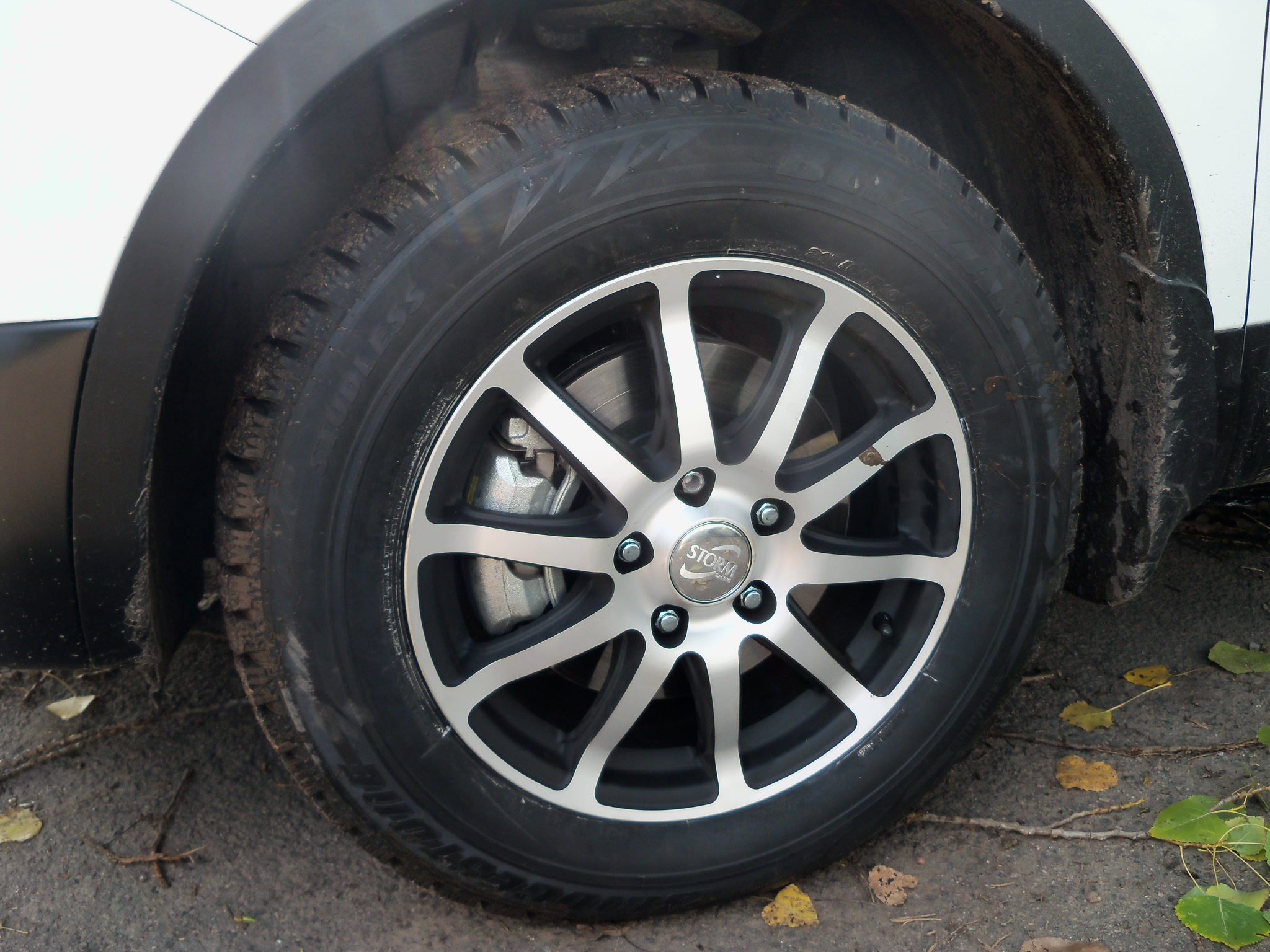

Сообщение Владимир+2 » Пт авг 16, 2013 18:35:26
Ghorgh писал(а):А какие взял?
800 с копейками за диск, твои красивее :D

Сообщение Ghorgh » Пт авг 16, 2013 18:40:59
Владимир+2 писал(а): 800 с копейками за диск, твои красивее :D
Спасибо, но на вкус и цвет... твои тоже хорошо смотрятся, а как стали и как ездят не родные диски?

Сообщение Владимир+2 » Пт авг 16, 2013 19:15:17
Ghorgh писал(а):Спасибо, но на вкус и цвет... твои тоже хорошо смотрятся, а как стали и как ездят не родные диски?
Ghorgh
Брал в Луганске в сумермаркете автошин. Продавец продавать без примерки не стал. Заехал на их шиномонтаж, с родным параметром ЕТ40 легли на супорт (меряли на передке), стали подбирать другие, ну и подобрали - ширина 7,0j, размер 16, болты 5*114,3, вылет кажется 38, Dia чуть больше родного, подобрали кольца. Уже 2 зимы отъездил, пока все нормально :D
