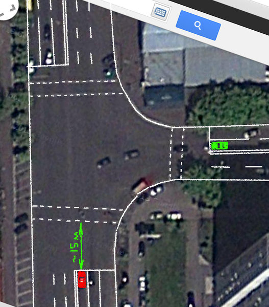

У меня тоже есть пару вопросов... Каждый раз на этом перекрёстке (Ревуцкого с Кравчука) чувствую себя неуютно, т.к. слева-внизу на карте почти всегда стоят доильные аппараты ГАЙцов.
Вопрос №1. Красное авто хочет развернуться в обратную сторону. Знаков, указывающих на строгое движение по полосам нет, знаков "разворот/поворот_налево запрещены" тоже нет. Не нарушает ли ПДД красное авто, разворачиваясь на таком Т-образном перекрёстке? Если нет, то где нужно разворачиваться, учитывая пешеходный переход? Варианты: а) сразу за стоп-линией, но тут всегда нервный народ фафакает с просьбой проехаться дальше и пустить ещё пару машин в очередь на манёвр, т.к. все хотят развернуться, а встречный поток всегда большой; б) через 10 м после пешеходного перехода, но тут мы уже останавливаемся на траектории поворота встречного потока в боковую улицу. Понятно, что на самом переходе и +-10 м к нему разворачиваться нельзя.
Вопрос №2. Зелёное авто хочет повернуть налево. В какой ряд ему поворачивать (левый/средний/правый), если на его улице 2 ряда и нет знаков по направлению движения рядов, т.е. авто, стоящее справа от зелёного, тоже может синхронно повернуть налево? Вроде как, по правилам, зелёный после поворота налево должен занять крайнюю правую полосу (ближе к тротуару), но сосед справа это воспримет, как подрезку.

Как бы это делал я :)
Вопрос номер 1: Проезжаем центр перекрёстка, разъезжаясь левыми бортами со встречными и включаем левый поворот. Пропустив всех встречных разворачиваюсь и двигаюсь в обратную сторону.
Вопрос номер 2:
Вроде как, по правилам, зелёный должен занять крайнюю правую полосу (ближе к тротуару)
Это только при повороте направо, такое правило действует. При повороте налево, Вы двигаетесь не создавая помех автомобилям , которые движутся с Вами в попутном направлении. Значит средний ряд можно смело занимать или крайний к осевой. Думаю так бы поступал.

STORM писал(а):Вопрос номер 1: Проезжаем центр перекрёстка, разъезжаясь левыми бортами со встречными и включаем левый поворот. Пропустив всех встречных разворачиваюсь и двигаюсь в обратную сторону.
Если красная машинка проедет центр перекрёстка и, как того требуют правила, не приблизится ближе 10 м до пешеходного перехода, то она почти перегородит траекторию поворота встречникам. А желающих повернуть встречников там обычно около десятка машин. А если таких красных машинок несколько, то сразу имеем пробку и матюки. Поэтому разъезжаться при левом повороте нужно правыми бортами. В Европе это - железное правило, в наших ПДД размыто до нельзя. Исходя из этого, наверное, красная машинка должна развернуться сразу же после своей стоп линии. Но, подождём ещё мнений спецов.
STORM писал(а):Это только при повороте направо, такое правило действует. При повороте налево, Вы двигаетесь не создавая помех автомобилям , которые движутся с Вами в попутном направлении. Значит средний ряд можно смело занимать или крайний к осевой.
К сожалению, нет. Есть же пункты
"11.2. Нерельсовые транспортные средства должны двигаться как можно ближе к правому краю проезжей части". Соответственно, зелёная машинка, повернув налево во второй ряд, нарушает этот пункт. А повернув в первый ряд (ближе к тротуару) - подрезает возможного правого соседа по повороту.
и
"11.5. На дорогах, которые имеют две и больше полосы для движения в одном направлении, выезд на крайнюю левую полосу для движения в этом же направления разрешается, если правые заняты, а также для поворота в левую сторону, разворота или для остановки или стоянки на левой стороне дороги с односторонним движением в населенных пунктах, если это не противоречит правилам остановки (стоянки)". У нас имеется 3 полосы для зелёной машинки после левого поворота, правые не заняты, т.е. на среднюю и левую, вроде как, нельзя ехать. И опять правый сосед по повороту будет орать, что его подрезали.

Сообщение levsha » Пн июл 15, 2013 22:54:10
Сэнсэй писал(а):Вопрос №2. Зелёное авто хочет повернуть налево. В какой ряд ему поворачивать (левый/средний/правый), если на его улице 2 ряда и нет знаков по направлению движения рядов, т.е. авто, стоящее справа от зелёного, тоже может синхронно повернуть налево? Вроде как, по правилам, зелёный после поворота налево должен занять крайнюю правую полосу (ближе к тротуару), но сосед справа это воспримет, как подрезку.
Взагалі то в такому випадку авто, яке стоїть справа, не має права теж синхронно повернути наліво, так як при відсутності знаків напрямку руху по рядам на такому перехресті для лівого повороту потрібно зайняти крайнє ліве положення.

Сообщение levsha » Пн июл 15, 2013 23:02:29
Доречі, 10 метрів до пішоходного переходу в першій задачі не потрібно:
10.7. Розворот забороняється:
ґ) на пішохідних переходах і ближче 10 м від них з обох боків, крім випадку дозволеного розвороту на перехресті;

Сообщение Сэнсэй » Пн июл 15, 2013 23:12:12
levsha писал(а):Взагалі то в такому випадку авто, яке стоїть справа, не має права теж синхронно повернути наліво
В общем случае - да, нужно перед поворотом налево перестроиться в левый ряд, но знаков-требований о движении по рядам у соседа зелёной машины нет, как я писал, поэтому, он может сослаться на то, что имел другие причины и не планировал своим манёвром создать препятствия по п.10.6, поэтому и поехал себе налево, параллельно зелёной машине:
"10.6. Если транспортное средство из-за своих габаритов или других причин не может выполнить поворот или разворот из соответствующего крайнего положения, разрешается отступить от требований пункта 10.4 этих Правил, если это не противоречит требованиям запретных или приказных дорожных знаков, дорожной разметки и не создаст опасности или препятствий другим участникам движения. В случае необходимости, для обеспечения безопасности дорожного движения, следует обратиться за помощью к другим лицам". Но, собсно, вопрос был не об этом.
п.10.7, ИМХО, тут не применим, т.к. знаков, разрешающих разворот

Сообщение levsha » Пн июл 15, 2013 23:14:49
Розворот на перехресті дозволений і без цих знаків. Так що таки підходить виключення

Сообщение Сэнсэй » Вт июл 16, 2013 00:23:54
О, я нашёл похожий случай в комментариях к ПДД:
Итого: по п.10.7г не на перекрёстках запрещено разворачиваться на переходах и +-10 м от них, а на перекрёстках - запрещено разворачиваться на самом переходе, за 10 м до него, но вот сразу после перехода - можно. Интересно, на чём основан этот коммент товарищей З.Д.Дереха и В.Ф.Душника?
Кстати, думаю, что доильный аппарат гайцев там постоянно и стоит для того, чтобы доить за разворот на переходе.
Re: Задачка по ПДД
Сообщение Сэнсэй » Вт июл 16, 2013 00:35:30
Кстати, второй возможный вариант разворота красной машинки (сразу за стоп-линией, т.к. до перехода 15 м) отпадает, т.к. разворачивающееся так авто может ударить авто, проехавшее переход и развернувшеесе чуть раньше по времени. Правильно?

Сэнсэй писал(а): Интересно, на чём основан этот коммент товарищей З.Д.Дереха и В.Ф.Душника?
Чтобы не давить пешеходов, которые срезают путь и бегут слева от тебя.
